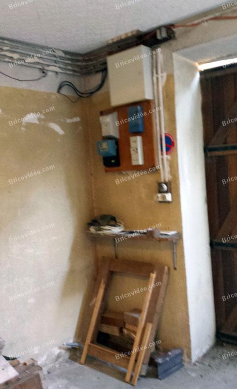

1. Savez vous à quoi correspond le boitier bleu en haut à droite sur le tableau du compteur EDF ?
2. Pensez-vous qu'il soit envisageable de remonter le tableau du compteur EDF d'environ 60 cm vers le haut pour y installer en dessous un nouveau tableau électrique (électricité refaite à neuf) et ce sans faire appel à un technicien EDF ?
Merci pour vos réponses.

Bonjour Julien.
Le boitier bleu est peut-être le coffret fusibles ERDF, plombé, auquel l'usager n'a pas accès.
La modification de position de l'ensemble compteur disjoncteur de branchement est du ressort de ERDF et non de l'usager. Le technicien déplombe le coffret, enlève les fusibles, et déplace l'ensemble en toute sécurité, donc hors tension.

Bonsoir Julien.
Ça va pas être gratuit...
Une piste comme ça en l'air, vous pourriez peut-être faire une demande pour avoir le nouveau compteur dont tout le monde parle "Linky" et dans ce cas c'est un changement... donc gratuit.
Essayer ne coûte rien.

Le boitier bleu est peut-être le relais de télécommande 175 Hz si vous avez souscrit un contrat double tarif.
Le coffret fusibles est le blanc.

Bonjour Julien.
En complément pour le 2, remonter de compteur de 60 cm.
Pour le tableau de répartition il faut qu'il soit disposé entre 1m et 1,80 pour des questions d'accessibilité.
Je pense qu'il en est de même pour le compteur ERDF (' vérifier) et il est déjà très haut.
