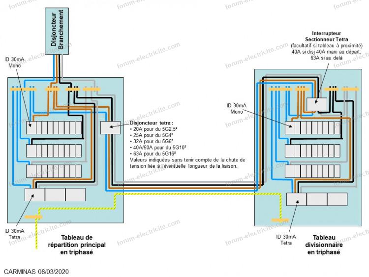

Je suis abonné en triphasé 15kV 25 A, je souhaite alimenter un tableau secondaire en triphasé situé à 65 mètres du principal, j'ai choisi du câble 4x6mm².
Je mettrais la terre au pied du tableau puis je repartirais en monophasé dans ce tableau.
Il s'agit d'une extension piscine et bâtiment.
Merci de vos conseils.

Voir la puissance maxi dont vous voulez disposer.
Vous inspirer de ceci.
doublon 106404 tableau divisionnaire bdoublon 620372 tableau divisionnaire f

Pour répondre à CMT il y aura au maximum 5000 watts de consommation et si j'ai bien cherché avec du 4x6 mm² triphasé sur 65 mètres je peux me permettre d'avoir 8kW de consommation.
Merci de vos réponses.
