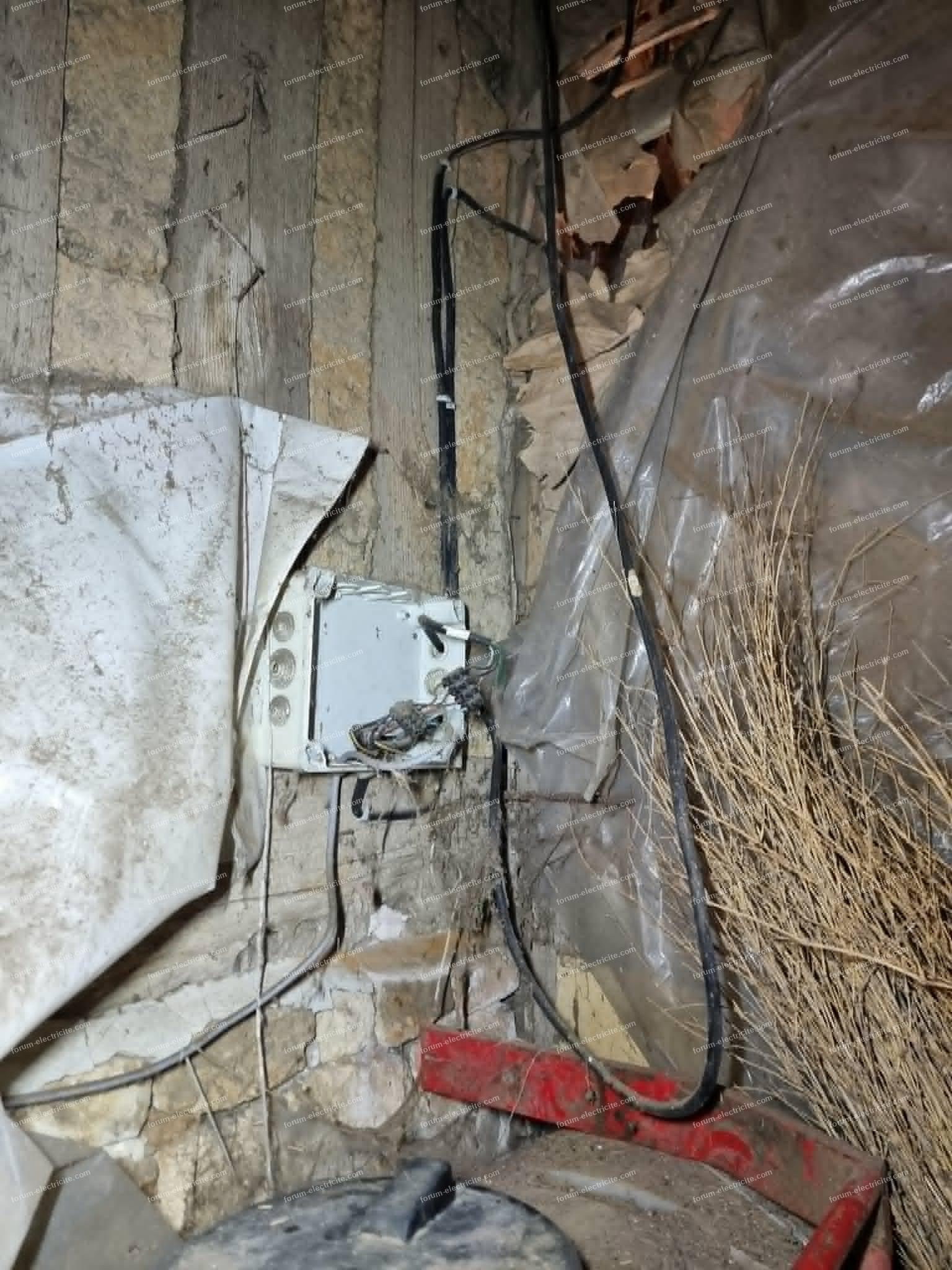

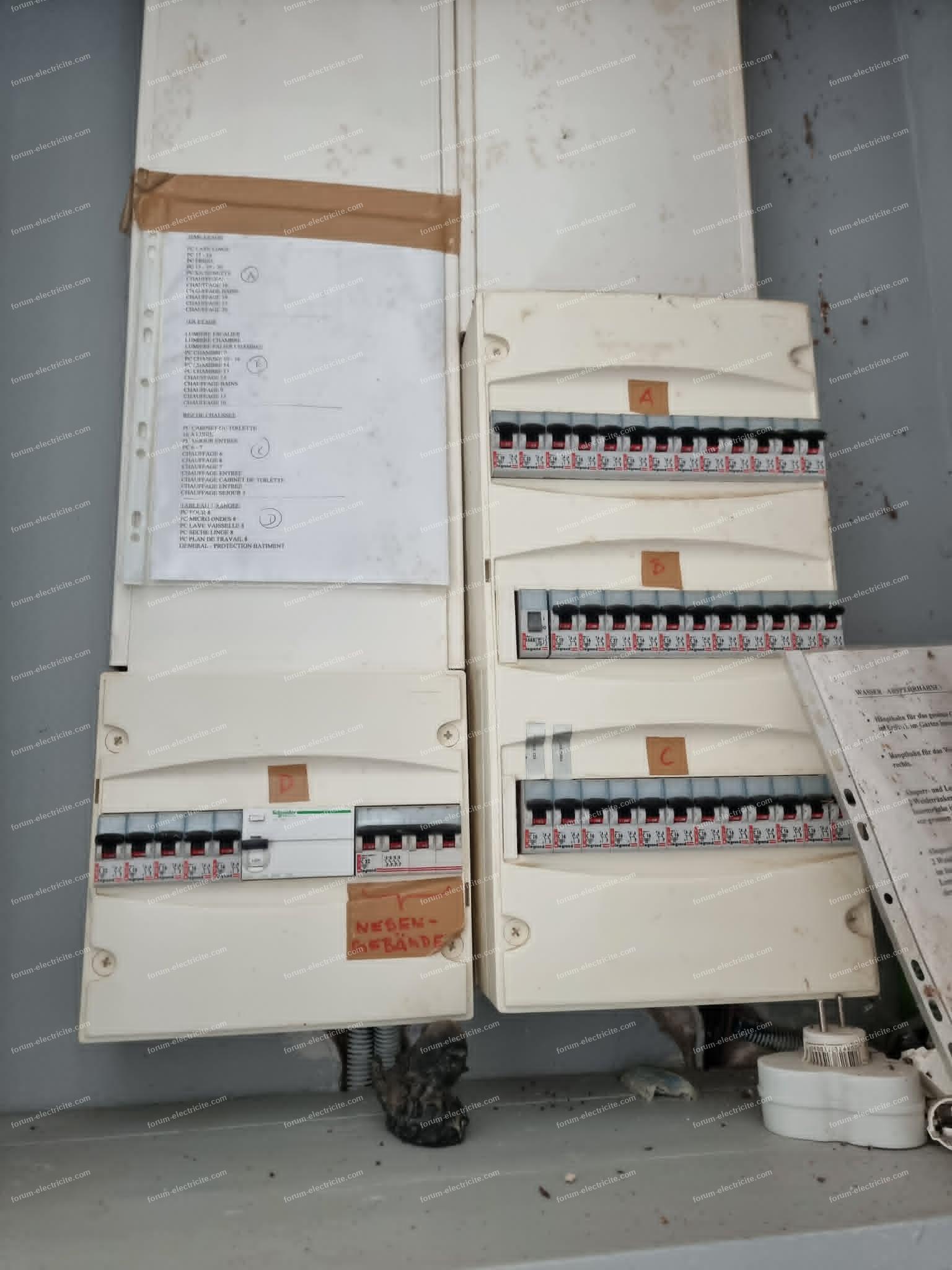

Je suis en train de créer un petit appartement dans un bâtiment agricole sur ma propriété.
Les bâtiments sont alimentés en triphasé avec du câble de 6mm et un disjoncteur tétrapolaire de 40A dans le tableau de la maison.
Dans l'appartement, je vais installer :
- Un ballon d'eau chaude de 150 litres
- Un four électrique
- Une plaque de cuisson à 2 feux
- Une hotte
- Un radiateur électrique
- 4 prises de courant
- 4 spots LED
Je vais également installer un nouveau tableau électrique avec 3 rangées et diviser l'alimentation sur les trois rangées avec des différentiels de type A, AC.
Le tableau se trouve à environ 25 mètres de la maison.
Est-ce que la section de câble en triphasé existante est suffisante pour alimenter le nouveau tableau et les équipements dans l'appartement ?

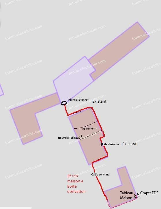

On a un peu de mal à visualiser l'agencement des différents éléments que vous évoquez.
Un petit plan faisant figurer les bâtiments, l'arrivée EDF, les tableaux, les câbles de liaison avec leur longueur, les protection aiderait.
Ce que je peux vous dire c'est que 40A c'est trop pour du 6².
Donc ajoutez quelque chose en plus n'est pas raisonnable.

Ok si c'est du 10²
40A c'est 27kW.
Difficile de dire si c'est suffisant pour ce nouvel appartement sans savoir ce que vous utilisez comme puissance sur l'existant.
