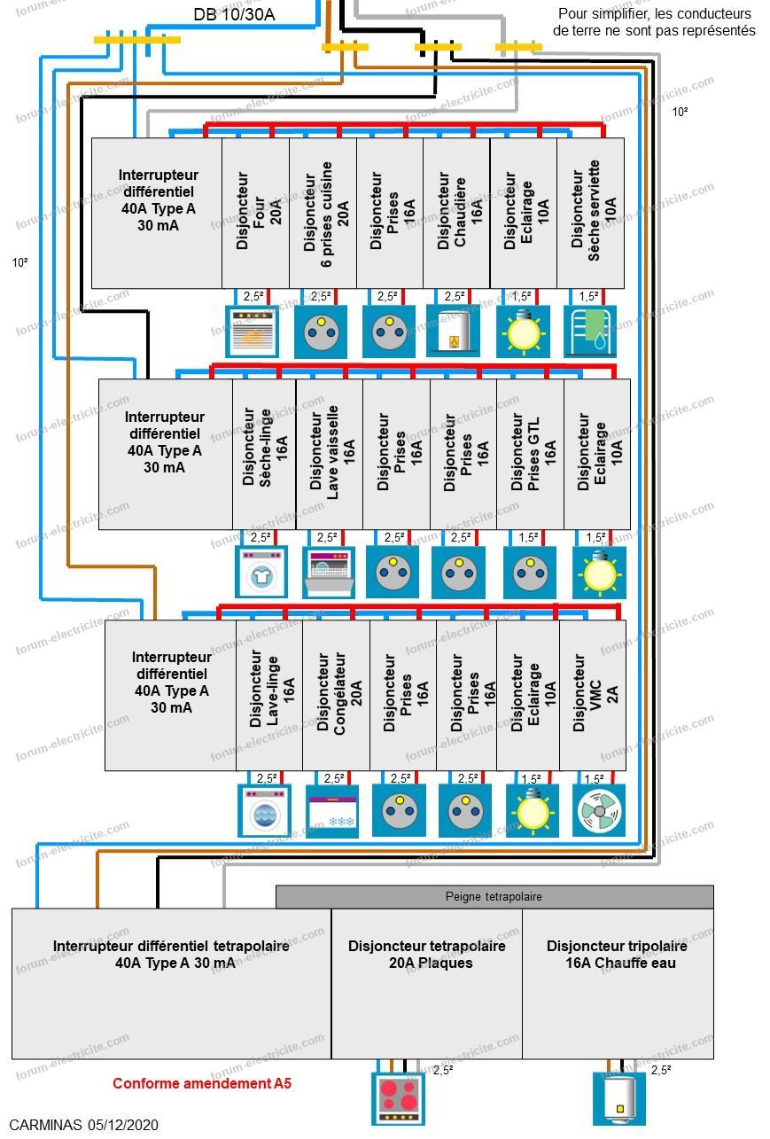

J'ai pour projet d'acheter une maison de ville, et je compte la diviser officieusement car pour faire une division officielle la mairie me demande des places de parking que je n'ai pas.
Le problème est que je compte en faire 4 appartements.
Or je n'ai que 1 compteur et je ne pense pas qu'une alimentation en 12kVA monophasé soit suffisante (à moins que je me trompe).
Je compte donc faire installer du triphasé et souscrire à du 18kVA ou 24kVA.
Puis je compte installer un tableau électrique général où je vais répartir les 3 phases sur les 3 rangées du tableau, installer des interrupteurs différentiels puis après des compteurs divisionnaires qui vont eux-mêmes alimenter un tableau électrique par appartement. Dites-moi ce que vous en pensez.
J'ai aussi quelques questions concernant l'équilibre des phases ; faut-il mieux brancher 2 appartements sur 2 phases et brancher les communs sur la dernière phase ? Brancher 1 appartement par phase et 2 sur une phase ou alors n'utiliser que 2 phases pour brancher 2 appartements par phase et les communs sur une des deux car j'ai vu qu'il faut mieux laisser une phase vide plutôt que de déséquilibrer les phases.
Merci pour vos conseils.
P. S. : La partie légale de revente d'électricité ne m'intéresse pas dans ce problème.

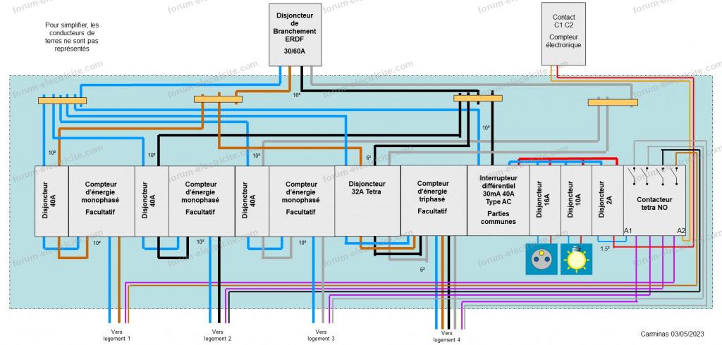

Mon objectif est d'installer un tableau divisionnaire dans chaque appartement, relié au tableau principal.
Pour ce faire, je souhaiterais n'avoir qu'un disjoncteur par appartement dans le tableau principal, permettant de relier chaque appartement à un tableau secondaire. Ainsi, chaque appartement aurait son propre disjoncteur et serait connecté au tableau principal de manière efficace et sécurisée.
Et donc je ne peux pas répartir le quatrième appartement sur les 3 phases.

Ben si.
Il suffit de mettre un disjoncteur tetra au départ.
Ben si.

A noter que le contacteur tetra à droite sert pour l'asservissement heures creuses des chauffe-eaux (si vous en prévoyez).

En effet, j'avais mal compris votre proposition car j'avais en tête d'alimenter les tableaux secondaires en monophasé.
Cependant, je suis d'accord pour alimenter le dernier appartement en triphasé afin de répartir les phases, merci de m'y avoir fait penser.
Votre schéma est parfait pour représenter mon cas.
Cependant, je ne vois pas d'interrupteur différentiel au départ de chaque disjoncteur qui alimente chaque appartement. Est-ce normal ?
Sinon, est-ce que vous avez un logiciel à me conseiller pour réaliser des schémas comme celui que vous avez posté ?
Enfin, j'aimerais connaître votre avis global sur ce projet car vous me semblez très instruit dans ce domaine.

Les interrupteurs différentiels 30mA seront dans les tableaux des logements, pas dans celui de départ.
J’utilise PowerPoint de Microsoft pour les schémas
J’ai déjà fait mes remarques générales sur ce projet au début du post.
On peut ajouter qu’il faudra choisir les sections des liaisons vers les logements et les calibres des disjoncteurs au départ, en fonction de la puissance maxi que vous voulez permettre dans chaque logement.
