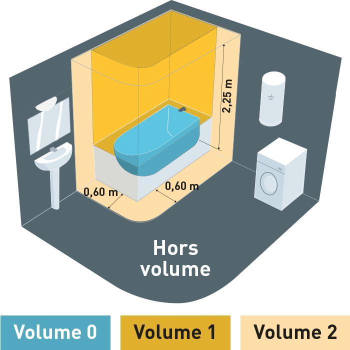

Je suis en autoconstruction et je constate ci et là que la réglementation électrique peut souvent prêter à confusion et donner lieu à différentes interprétations.
En fait je souhaiterais savoir s'il est admis d'avoir une ou plusieurs prises à moins de 60cm d'un lavabo, donc dans une salle de bains.
Tout simplement parce que 60cm pour brancher sa brosse à dent électrique par exemple, on pourrait penser à un manque d'anticipation dans la réflexion des travaux tant c'est inesthétique.
Le cas précis :
Salle de bain avec 2 vasques et 2 miroirs éclairés.
Je voulais mettre 2 prises 230v au milieu, à environ 30cm du plan vasque (de hauteur) et environ 40 cm des becs de mitigeurs.
À noter que les miroirs sont alimentés par à l'arrière et en partie basse.
Donc là aussi, faudrait il que je respecte les 60cm à partir du bec de mitigeur pour placer l'alimentation des miroirs pourtant placés derrière ceux-ci ?? Cela désaxerait tout quoi. Et pour quel risque ?

Dans une salle d'eau, les seules distances réglementaires sont par rapport à la baignoire ou la douche.
Aucune règle de distance par rapport au lavabo.
A vous de faire cela avec bon sens.
