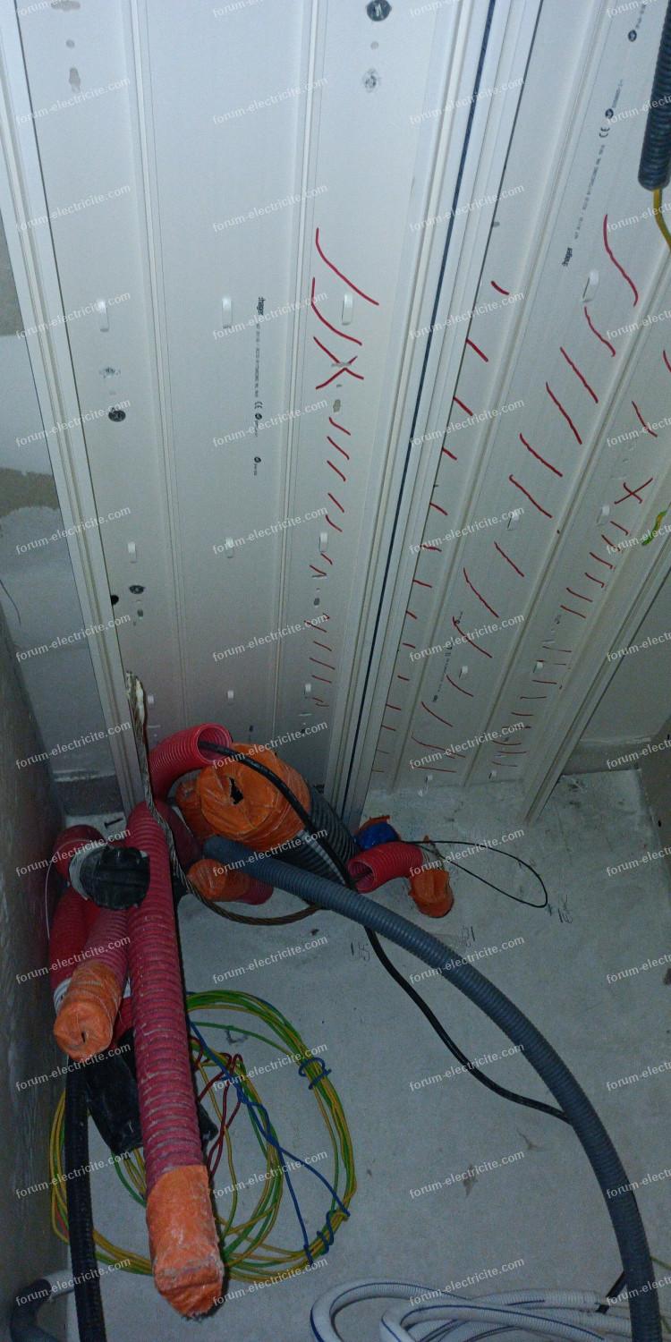

@CMT : On peut donc réaliser un coffrage pour les gaines qui ne rentreraient pas dans la goulotte de la GTL ?
Je joins une photo pour plus de clarté.
Comme je disais plus tôt, je ne sais pas quoi faire concernant les gaines qui viennent du sol et sont hors emprise de la goulotte GTL...certaines sont trop courtes en plus.
Merci d'avance pour vos éclaircissements.

Merci pour vos réponses.
En définitive le 500mA se trouvera à l'intérieur, raccordement de type 1.
Reste une gaine verte qui venant du sol hors emprise de l'épanouisseur.
Je n'ai pas bien compris votre conseil pour bien faire.
