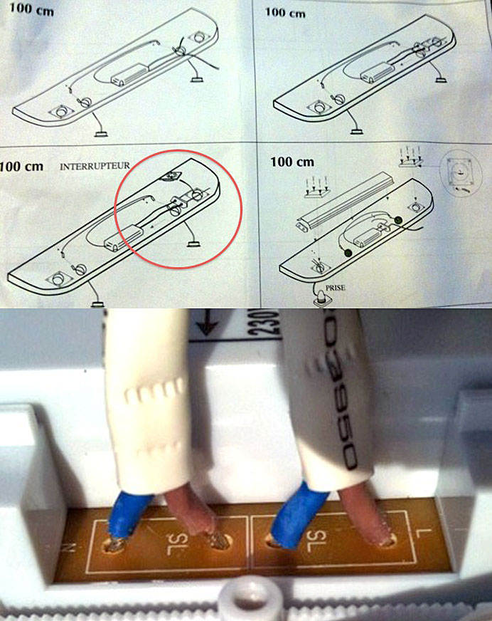

Bonjour et merci d'avance pour vos réponses, je dois câbler un meuble de salle de bain fourni en kit avec un transfo électronique qui possède une sortie 12VAC pour les 2 spots halogènes et 2 entrées 230VAC distinctes, possédant chacune une phase et un neutre, donc 4 fils au total, 2 bleus et 2 marron.
Au testeur, le neutre de l'un semble relié à la phase de l'autre.
Les 2 entrées ont l'air plutôt capacitives qu'ohmiques.
Je n'ai trouvé aucun repère me permettant de différencier les deux entrées, et je ne sais donc pas où connecter le 230V. J'ai peur de cramer tout en essayant aux 2 bornes de l'une des 2 entrées ou en les mettant en série.
Indications sur le transfo (photo jointe) :

Voici une photo :

Bonjour. Les fils L et N extérieurs seraient à relier au secteur que cela ne serait pas étonnant (laissez alors les fils centraux en l'air et isolés).
Pour que le convertisseur fonctionne, il faut qu'il soit en charge sur au moins une lampe. Curieux néanmoins que ce produit soit vendu en l'état, avec notice succincte et inexploitable. Le site propose un contact, que vous pourriez utiliser pour les féliciter et en savoir plus. Mais le vendeur a peut-être des idées. Vous pouvez utiliser n'importe quel convertisseur de puissance convenable vendu en GSB.

Bonjour. Hélas, cette photo n'apporte pas beaucoup d'éclaircissements, pas plus que les dessins au dessus. On pourrait penser, d'après le dessin en haut et à gauche, qu'un cordon pourrait être relié au secteur alors que l'autre resterait en l'air ou irait sur l'interrupteur. Mais il n'y a rien de logique tant sur le CI que sur le document.
Si vous ne pouvez rien tirer de ce convertisseur après quelques essais sur l'établi (non au hasard bien sûr, avec quelques appareils de mesure), soit vous ramenez le tout au fournisseur et vous faites rembourser, ou bien montez à la place un convertisseur autre qu'espagnol.

Finalement, n'obtenant aucune info précise et fiable du fabricant du meuble de salle de bains espagnol, ni de mon vendeur Brico Dépôt (à 200 km de chez moi), sauf que d'autres l'ont installé apparemment sans problème, je me suis risqué à brancher une paire au hasard à l'inter en position ouverte, ce qui ne risque rien puisque l'inter n'est connecté à rien d'autre.
J'ai ensuite connecté l'autre paire au secteur (avec une charge en série pour limiter la casse en cas de problème.
Comme rien ne se passait (ni fumée ni éclairage), j'ai fermé le contact de l'inter et les halogènes se sont allumés.
Conclusions : la notice est vraiment mal fichue et j'ai peut-être eu la chance de tomber sur la bonne paire... mais je ne veux pas prendre le risque de voir si elles sont interchangeables ; -)

Bonjour. On peut supposer, avec de bons yeux et un peu de logique que vous avez relié au secteur le cordon en face de la flèche. La supposition en 1 était mauvaise.
Bonne idée que de mettre une charge série. C'est votre semaine de chance.

Épilogue :
Je viens de recevoir un mail en réponse à ma question posée il y a quelques temps sur le site web du fabricant.
Le câble le plus long est à relier au secteur, le plus court à l'interrupteur.

Merci d'avoir apporté la réponse du fabricant. Je suis dans le même cas je monte le même meuble.
J'ai une ultime question : le câble le plus court comporte deux fils un bleu et un marron.
Habituellement le branchement d'un interrupteur s'effectue sur la phase neutre (fil bleu), le marron revient-il sur la phase neutre dans le boîtier du fabricant car si le marron est sur la phase positive ça saute ! Merci par avance de votre précision. M.J

L'interrupteur n'étant pas relié par ailleurs il suffit de raccorder au hasard une borne au marron et une au bleu. Il n'y a pas de phase ni de neutre, seulement deux fils de couleur.

J'ai fait le branchement et cela fonctionne. Le câble le plus court directement sur l'interrupteur et l'autre au secteur.

Je crois que la bonne réponse au problème posé a été apporté par l'invité du 2 novembre 2010 à 20 H 24, mais l'hypothèse évoquée par l'interlocuteur du 27/09/2012 concernant un transformateur mort est aussi très plausible : il vient de m'arriver la même aventure constatée en direct, les 2 spots s'étant éteints à quelques secondes d'intervalle, et leur fonctionnement, après contrôle, n'étant pas en cause.
J'ai donc commandé un nouveau transfo pré-câblé à mon fournisseur BricoDépôt et j'en attends la livraison depuis 5 semaines... !

Les 2 bornes du milieu sont reliées entre elles pour insérer l’interrupteur.

J'ai eu les mêmes difficultés pour câbler ce matériel et je pense que l'invité du 20 novembre a apporté la bonne réponse, bien qu'en France on ne câble pas un fil rouge et un fil bleu sur un interrupteur.
Je pense alors que le câble noir qui est fourni avec fil de masse sert uniquement à brancher directement la prise avec une masse de protection.

Je viens de démonter mon transfo qui ne fonctionne plus.
Le 220V est raccordé à la flèche 230, bleu en haut et marron en bas.
Les deux fils dessous vont vers l'interrupteur, bleu en haut et marron en bas.
Les deux fils 11,5V vont vers les deux ampoules halogène.
