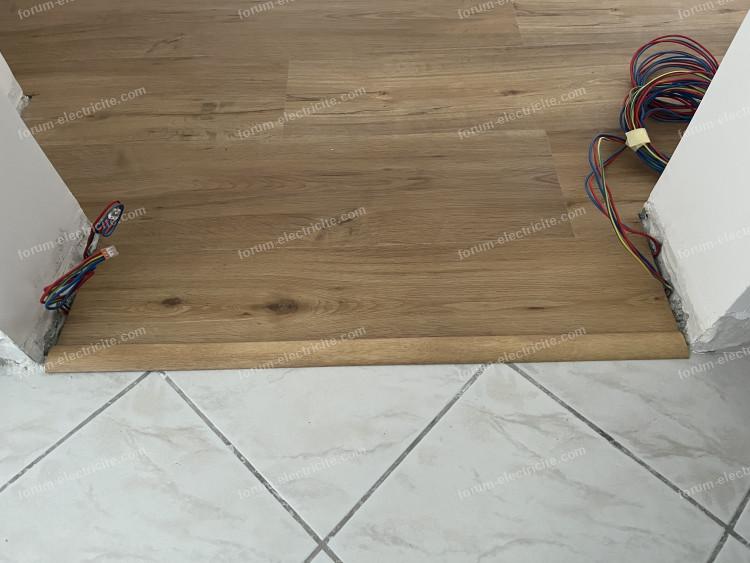

Nous avons créé une ouverture dans un mur porteur entre 2 appartements.
L'électricité du 2e appartement sera refaite en utilisant des plinthes électriques et goulottes.
A l'endroit de l'ouverture dans le mur porteur, 2 gaines ICTA ont été coulées dans la chape (faible profondeur, seulement le suffisant pour niveler les 2 sols), et des conducteurs 2.5mm² ont été passés dans les gaines, avant pose d'un sol PVC (qui est collé à cet endroit).
Les gaines font la longueur de l'ouverture, sont coupées à raz le sol, et les conducteurs passent dans l'interstice lame PVC / mur, en attendant les plinthes électriques (voir photo).
Est-ce acceptable d'un point de vue de la norme? Faudrait-il mettre des câbles à la place des conducteurs ?
Ou juste tout refaire en passant "par le dessus" (ce qui serait nettement moins esthétique).

Bonjour cepheus,
Les conducteurs ne doivent pas être en contact avec le bois.
Vous pouvez insérer une gaine, thermorétractable ou non, qui pénètrera sur quelques centimètres dans le tube afin d'assurer une protection mécanique des conducteurs.
Ce ne sera pas un câble, mais cela y ressemblera.
Quel que soit le montage que vous réaliserez, il faudra faire en sorte que les conducteurs puisent être changés. On évite donc de les coincer.
Ne pas couper les gaines à ras aurait été souhaitable.
On aime bien passer des conducteurs souples HO7V-K plutôt que des rigides HO7V-U.

Bonjour GL et merci pour la réponse.
Il ne s’agit pas de bois, c’est un sol en PVC imitation chêne. C’est une bonne idée la gaine thermorétractable, merci.
Je confirme que c’est bien possible de remplacer les conducteurs (avec un peu de patience
). Cordialement.
