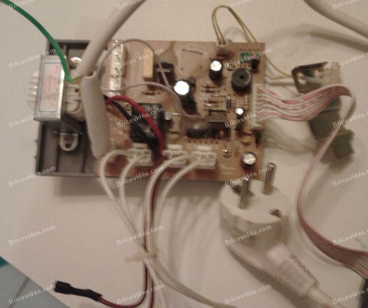

Voilà ma petite question, j'ai récupéré un moteur d'une machine à pain dont voici les photos.
J'aurais aimé brancher ce moteur sur une prise pour le relier ensuite sur secteur.
J'aimerai y mettre un interrupteur également...
Étant très nul en électronique et en électricité, si le branchement est faisable, j'aimerai un schéma le plus précis possible pour faire le bricolage.
Merci d'avance pour vos réponses et votre aide.

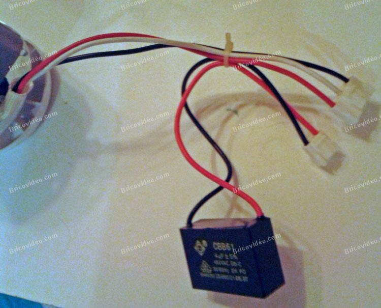

Bonjour. C'est peut-être possible, mais il faut voir à partir de la photo du milieu (connecteurs et condensateur) où sont reliés tous ces fils.
13 février 2015 à 14:54
Branchement secteur moteur de machine à pain 230v 50Hz 100w
Ils ne sont reliés nul part, à des fiches au bout simplement...
13 février 2015 à 15:23
Le condensateur n'est relié à rien.
13 février 2015 à 16:03
Ok. Mais de l'autre côté des fiches, ces fils vont où ?

Si ça peut aider, voilà à quoi le moteur et le condensateur étaient reliés.

On va essayer de le brancher en direct sur le secteur.. Avec un multimètre, en position ohmmètre il faut mesurer la résistance entre les conducteurs rouge, blanc et noir qui sortent du moteur.
Ensuite on pourra vous proposer un branchement.

Il s’agit de déterminer le point commun entre les deux bobinages, et savoir la résistance de chacun. Dans votre entourage quelqu’un possède peut-être un tel multimètre à utiliser en ohmmètre. On ne fait pas de branchement au hasard, c'est pour cela qu'il faut ces valeurs afin de repérer chaque bobinage.

Pour faire fonctionner le moteur, j'ai trouvé comment faire le branchement puisque j'avais le même problème.
Vous branchez le condensateur CBB61, fil rouge sur le fil rouge du moteur, le fil noir du condensateur sur le fil blanc pour le branchement 220 volts, un fil sur les fils rouges et l'autre sur le fil noir du moteur, cela fonctionne, pas besoin de chercher la résistance des enroulements un poids en moins, je vous donne les valeurs :
entre les fils noir et blanc 122,8 ohms,
entre les fils noir et rouge 91,3 ohms,
entre les fils blanc et rouge 215 ohms.
J'espère que cela vous convient.

Citation :Directement, presque. Mais s'agissant d'un moteur asynchrone monophasé, il fonctionne forcément avec un condensateur auxiliaire branché en série avec l'enroulement le plus résistant.
mais on ne peut pas commuter directement sur secteur ??!!

Bonjour bricougrogou. Cours d'élec rapide.
Pour faire tourner le rotor d'un moteur asynchrone, il faut que celui-ci "voie" un champ magnétique tournant, comme ferait un aimant tournant.
Autant cela est facile en triphasé, en monophasé c'est différent.
Avec une seule bobine parcourue par un courant alternatif sinusoïdal, le champ créé est axial, donc non tournant. Sans entrer dans les détails du champ axial.
On dispose une deuxième bobine décalée géométriquement, parcourue par un courant sinusoïdal déphasé par rapport au premier, grâce au condensateur en série. La combinaison des deux champs axiaux déphasés créé un champ tournant de qualité moyenne, mais qui suffit au rotor qui, alors, courre après sans jamais le rattraper ; d'où le nom de moteur asynchrone
Pas besoin de condensateur en triphasé.
