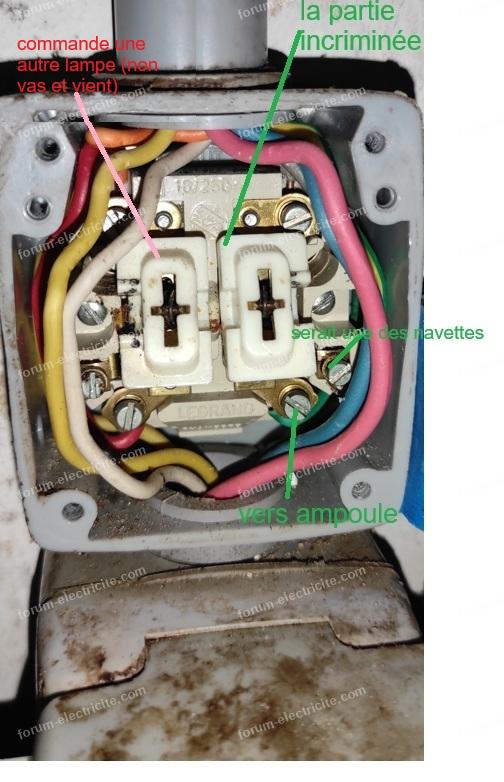

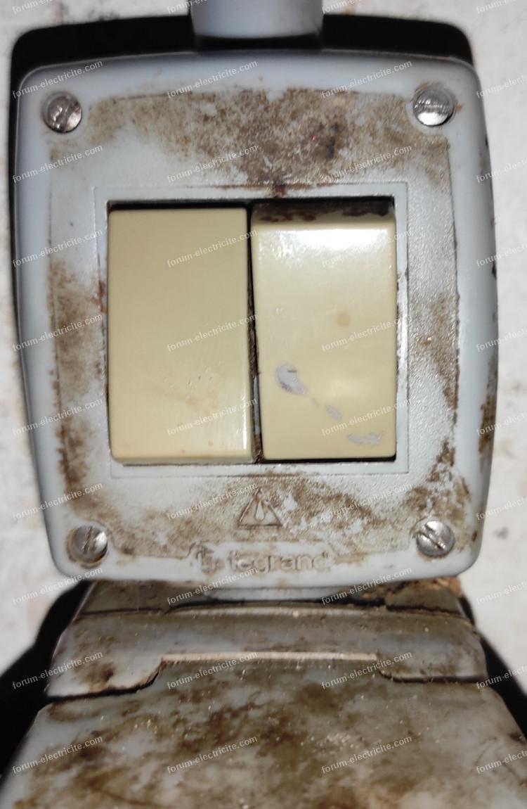

J'ai deux interrupteurs Legrand 76416/76415 (en haut) et un double interrupteur ancêtre du plexo (en bas), année mi-70.
Suite à un changement d'ampoule, le filament a lâché. J'ai remplacé l'ampoule et je me suis rendu compte que le va-et-vient ne fonctionnait plus. (Coïncidence ?)
Si j'éteins en haut, je ne peux pas rallumer en bas et inversement. En gros, c'est le dernier qui éteint qui a raison.
Nous avons remplacé le 76416 mais cela n'a pas résolu le problème.

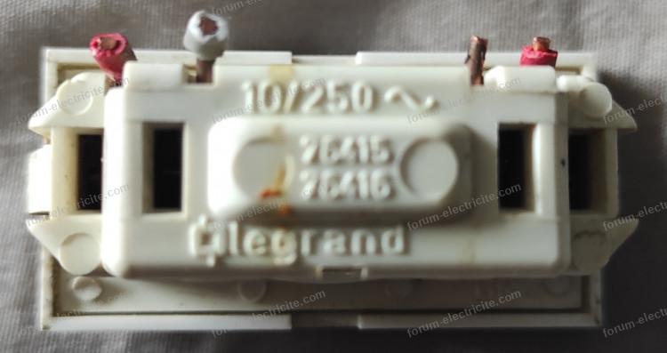

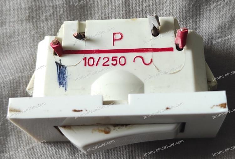

Voici les photos du Legrand 76416. J'avais deux fils rouges connectés aux bornes du trait rouge, est-ce la phase ? J'ai vérifié la continuité entre les deux rouges.
Je me pose la question : pourquoi y a-t-il deux fils rouges ?
Les deux autres fils, gris tous les deux, sont-ils les navettes ? Est-ce cela ?
Sur mon ampoule, mon collègue voulait tester les navettes en volant, mais faute de câbles, nous en sommes restés là. Il y a aussi l'hypothèse que l'autre interrupteur soit défaillant.

Il n'y a aucune coïncidence concernant le dysfonctionnement que vous signalez et le changement de lampe.
Si un va et vient est mal branché, il se passe ce que vous constatez.
On a deviné, ce qui n'était pas très explicite, que haut et bas concernaient les emplacements des appareillages va et vient.
Vous auriez intérêt à changer au minimum l'appareillage en photo, qui nous est inconnu, pour du neuf bien documenté.
Vous pouvez aussi, de votre côté, repérer les connexions habituelles d'un va et vient : phase directe sur un commun et départ des deux navettes, arrivée des deux navettes, puis départ de l'autre commun, la phase coupée, vers la lampe, le neutre étant direct.

Les premières photos, celui du haut, il a été changé mais j'ai le même problème.
Il reste celui du bas à remplacer, mais nous n'avions pas le matériel nécessaire et mon collègue devait partir.
Celui du bas est un CHAMBORD (nous avons resserré les vis), j'ai ajouté des photos au cas où.

Vous gagneriez à changer le Plexo, ne serait-ce que pour la facilité de connexions et la place disponible supérieure. Ici on utilise la gamme Plexo composable. Mais pas disponible chez les bricotruc.
On vous laisse chercher qui fait quoi, les appareillages défectueux ou les connexions mal réparties (inversion commun et navette par exemple). Les bornes commun et navettes s'identifient à l'ohmmètre, ou une sonnette (pile + ampoule + deux fils).
