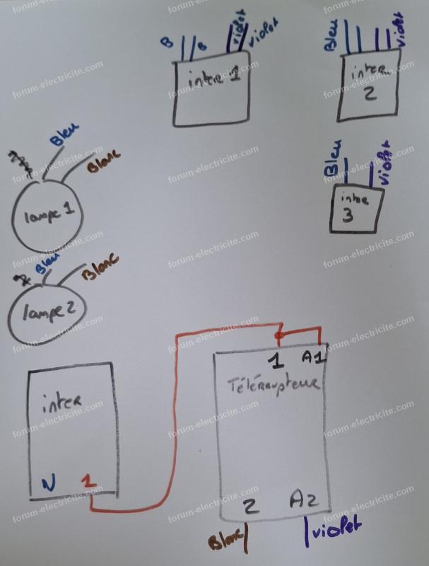

Un de mes télérupteur alimentant deux interrupteurs pour deux lampes fait un bruit monstre et les interrupteurs ne fonctionnent plus.
J'ai souhaité le remplacé tel quel mais cela ne fonctionne pas :
Concernant le câblage j'ai quelques doutes, auriez-vous la possibilité de m'aiguiller.
En effet, au niveau du télérupteur 1 et ponté avec A1.
Voici un schéma qui j'espère sera compréhensible.
Le nouveau télérupteur acheté est un Legrand avec la borne 1 en haut et 2, A1 et A2 en bas.

Votre télérupteur est un montage dit trois fils avec le neutre aux poussoirs, quelle réf de télérupteur Legrand avez-vous ? car ils ne fonctionne pas avec ce type de branchement (neutre aux poussoirs)
