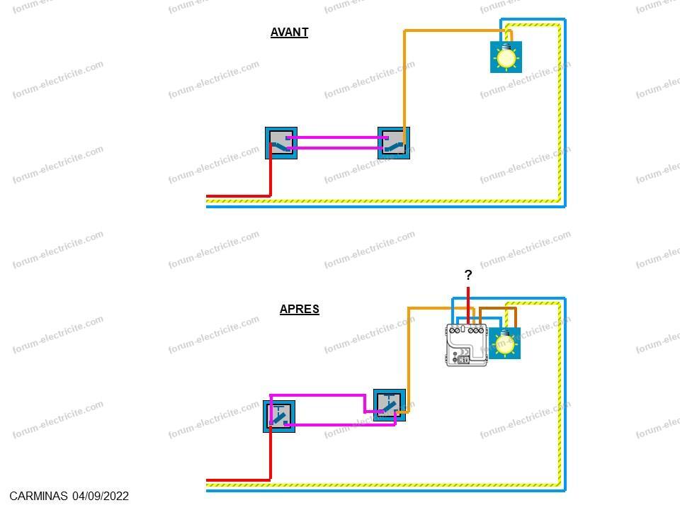

Merci de m'accueillir sur ce forum.
Voici ma problématique : Je souhaite remplacer les va-et-vient classiques dans les chambres de ma maison par des boutons poussoirs (Legrand 0 670 34) couplés à des micro-modules (Legrand 0 648 88) pour les ajouter à ma maison connectée.
Le souci c'est pour les branchements des inter poussoirs (2 fils) à la place des inter classiques (3 fils) : pouvez-vous m'aider pour réaliser le câblage ?
En vous remerciant par avance pour votre aide.
Eric

Pour moi, ce n'est pas possible de garder ces boutons en filaire, sans tirer de fil.
Je suppose que vous allez les mettre au niveau de la lampe
Il vous faut donc a minima phase et neutre + retour poussoir si vous voulez garder vos boutons en filaire.
Donc 3 fils, alors qu'actuellement vous n'en avez que deux.
Seuls solutions possible sans tirer de fils :
- Shunter vos interrupteurs ainsi vous aurez phase permanente et neutre au niveau des lampes.
- Mettre des poussoirs sans fils Netatmo au niveau des points de commande.

Je ne garde pas les inter filaires classiques du va-et-vient je souhaite les remplacer par des boutons poussoirs mais je ne sais pas comment raccorder les poussoirs avec les fils des inter classiques.
Le micromodule sera dans le plafonnier.

J'ai bien compris.
Mais même avec des boutons poussoir, le problème est le même.

Merci beaucoup CMT pour ces explications et ces schémas.
Je vais voir comment je peux mettre cela en place et je vous tiens au courant.
