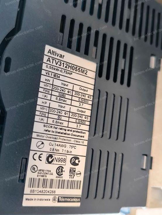

Les références exactes sont atv312HU22m2 et atv312H055m2, les deux sont bien mono vers tri 220v.

Je vais jeter un œil à la fonction boost, surtout pour le compresseur, si ça peut supporter un peu mieux l'appel de courant..
Il me semble que Schneider est un peu spécial, il existe une "fiche technique" par produit, et un manuel d'utilisation et de programmation par "gamme" (ici le atv312, documents identiques quelques soit les caractéristiques du modèle particulier).
La fiche technique n'est pas claire du tout sur le nombre de phases en sortie, en revanche l'étiquette sur le variateur l'est.
Par exemple sur le 0.55kW :
De même pour mon 2.2kW, il est bien précisé mono 200/240v en entrée et 3 phases 200/240v en sortie.
Pour cette gamme j'ai l'impression que "M2 " indique ça, sans certitude.
