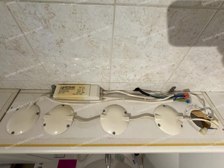

J'ai actuellement un meuble de salle de bain équipé de trois spots, chacun doté d'une ampoule halogène G4 de 20W.
Je souhaite les remplacer par des équivalents LED, mais avant d'effectuer l'achat, je voudrais m'assurer que le transformateur en place est compatible avec ce type d'ampoules.

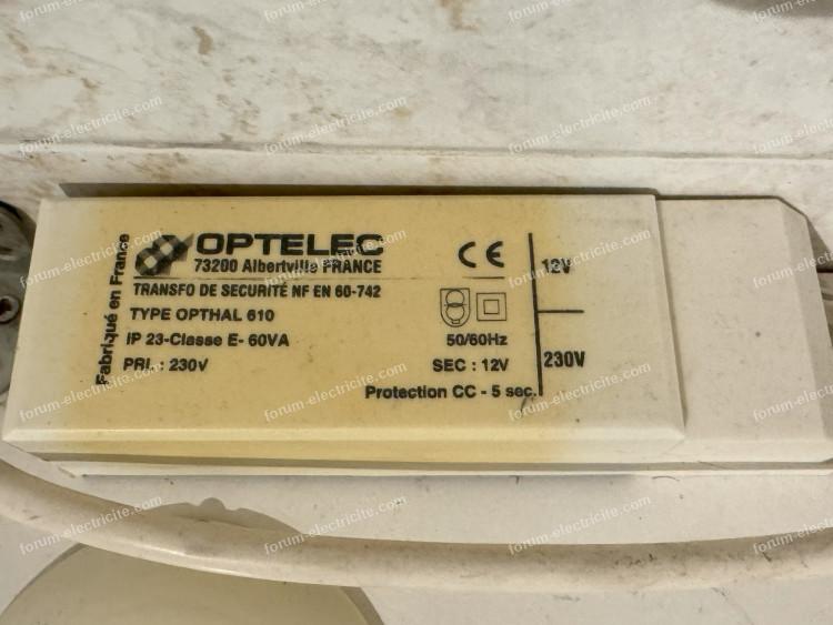

Le transformateur actuel est un Optelec "opthal 610" et les spots sont connectés en série (cf photos).
Je vous remercie d'avance de vos lumières.
Bien cordialement.

Nos lumières associées à nos yeux montrent qu'il s'agit bien d'un transformateur ferromagnétique classique, 230 V AC 12 V AC.
Inutilisable avec des spots à leds.
Les lampes sont en cascade et en parallèle.
Électriquement ce n'est pas un montage série.
Regardez chez Aric et Indigo Lightning tout d'abord.
On choisit une température de couleur 3 000 K, pas plus.

Je vous remercie pour votre retour, j'ai acheté un transfo LED 230V AC -> 12V DC 15W pour gérer mes 3 futures G4 LED 2W 3000K.

Ce n'est pas le top, mais vous verrez bien à l'usage.
Sauf erreur, ces lampes peuvent fonctionner en AC 12 V.
On n'avait pas envisagé cette solution de dépannage provisoire qui permettait d'utiliser le transformateur d'origine.
Les embases G4 finissent pas ne plus être utilisables du fait des mauvais contacts.
