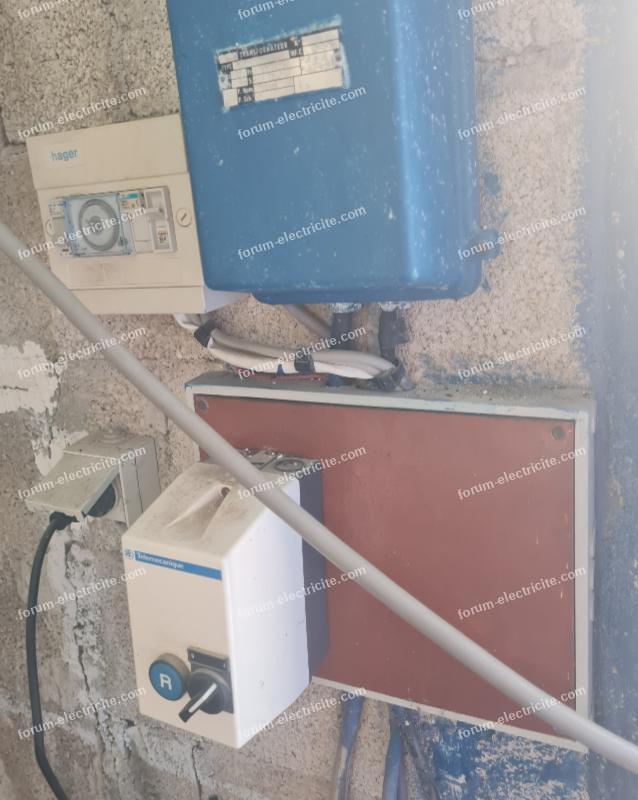

Je vous contacte concernant cette installation pour un moteur de piscine qui ne démarre plus.
Le moteur tourne librement en utilisant un tournevis.
J'ai vérifié les fils dans le bornier et tout est en ordre.
J'ai également fait tester le condensateur qui a une valeur de 13 au lieu de 20 Up, ce qui signifie qu'il a été endommagé, mais apparemment cela ne devrait pas empêcher le moteur de démarrer.
L'installation électrique est archaïque, il y a un vieux disjoncteur Télémécanique, comme le montre la photo ci-jointe.
Ce disjoncteur grogne dès que je le connecte, ce qui me semble anormal, d'autant plus que j'ai débranché l'alimentation de la pompe, donc il ne devrait pas y avoir de court-circuit possible.
Pouvez-vous svp me confirmer que ce grognement permanent est anormal ? Comment puis-je vérifier si ce disjoncteur est en bon état ?
J'envisage d'ouvrir le coffret pour voir l'intérieur et également d'ouvrir le tableau pour vérifier s'il n'y a rien de cramé.
Je vous joins la photo de ce disjoncteur et j'envisage de tester le moteur avec une rallonge sans passer par ce disjoncteur.
Merci pour votre aide et bonne journée.

Veuillez trouver ci-joint la photo du disjoncteur ainsi que celle du bloc de commande (programmateur).
Je me demande si ce n'est pas plutôt ce bloc programmateur qui est défectueux et non pas le disjoncteur ?
Ce bloc programmateur se trouve au-dessus du disjoncteur, sur la gauche.
À droite, en bleu, se trouve un transformateur qui doit servir à l'éclairage basse tension de la piscine.

Le disjoncteur est en réalité un contacteur.
Il est normal qu'il ronfle un peu à 100 Hz surtout s'il est ancien.
Il doit être commandé par l'interrupteur horaire.
Le moteur étant monophasé vous pouvez le brancher en direct sur une prise de courant.
La plupart du temps le condensateur est hors service, soit il ne fait plus sa valeur, soit il est explosé.
Il n'y a aucun court-circuit possible nulle part.
On vous laisse faire un branchement direct avant de confier le dépannage à un électricien.
Mais tester le contacteur ne présente aucune difficulté.

La procédure consiste à voir si le moteur est alimenté.
On utilise un voltmètre ou une lampe témoin à incandescence.
Ensuite, en fonction du résultat, on incrimine la commande, l'horloge, le contacteur, la commande manuelle (ou forcée), ou bien le moteur et surtout son condensateur;
Si le moteur est alimenté et qu'il grogne, le condensateur est à changer. Il ne faut pas insister dans la durée de cet essai : si le moteur est alimenté et ne tourne pas, il absorbe une surintensité importante qui se doit d'être coupée par un disjoncteur en amont. Le moteur peut griller.
L'essai en direct ne se justifie pas forcément.

J'ai ouvert le vieux contacteur Télémécanique et il s'avère que c'est bien lui qui est en cause. Il a pris feu sur le côté le moins accessible et est bien brûlé.
Bref, paix à son âme.
J'ai également ouvert le tableau en bois pour voir derrière.
Les câbles sont en bon état mais il y en a beaucoup ;-) Il y a 2 alimentations et ensuite des shunts vers le transformateur BT et aussi vers le contacteur de programmation.
J'aimerais bien savoir à quoi ressemblent aujourd'hui les nouveaux équipements pour remplacer ce contacteur.
Est-ce que c'est toujours séparé, c'est-à-dire un bloc pour la programmation et un contacteur ?
Ou alors est-ce que c'est un seul bloc (contacteur + programmateur) ? Si c'est le cas, comment est-ce câblé ?
Parce que là, j'ai 2 alimentations et plein de câbles qui partent du contacteur au programmateur et la BT pour l'éclairage.
Si c'est un seul bloc avec une seule alimentation, cela m'arrangerait bien et j'imagine que la fixation ne pourra plus se faire sur le vieux tableau, donc il faudra prévoir un autre type de fixation.
Encore merci.

En effet, j'ai bien localisé la panne.
Il s'agit du démarreur qui a pris un coup d'arc.
Pour information, le condensateur n'est plus en bon état mais cela n'empêche pas le démarrage.
