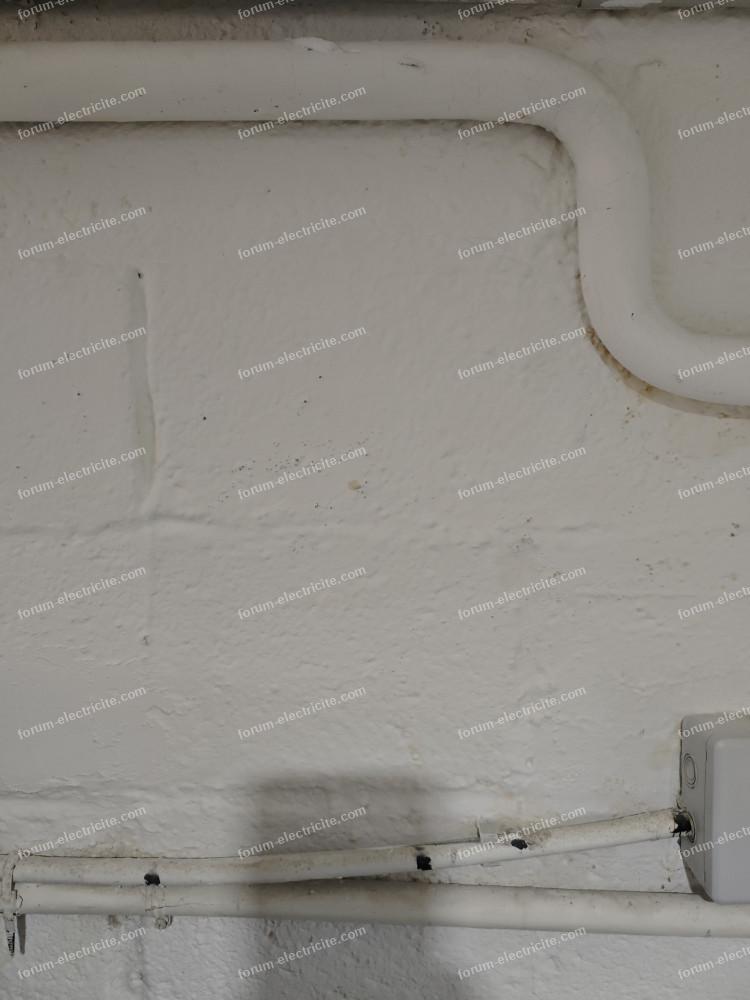

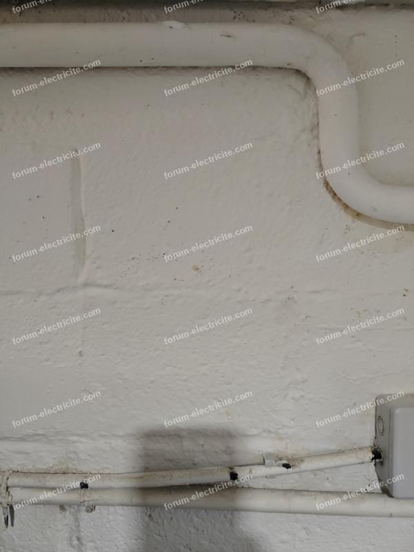

Je souhaiterai décaler mon tableau électrique du sous-sol afin de pouvoir mettre un tableau avec 2 rangées.
J'aurai voulu savoir si on peut mettre un tableau classique sachant que j'ai les tuyaux d'eau au dessus et en dessous du tableau ?(voir photo de l'emplacement) ou je dois mettre un tableau étanche s'il vous plaît ?
Vous en remerciant par avance pour votre éclairage.

S'il peut y avoir condensation au niveau des tuyau avec risque d'avoir des gouttes d'eau qui tombent, un tableau étanche est préférable.
