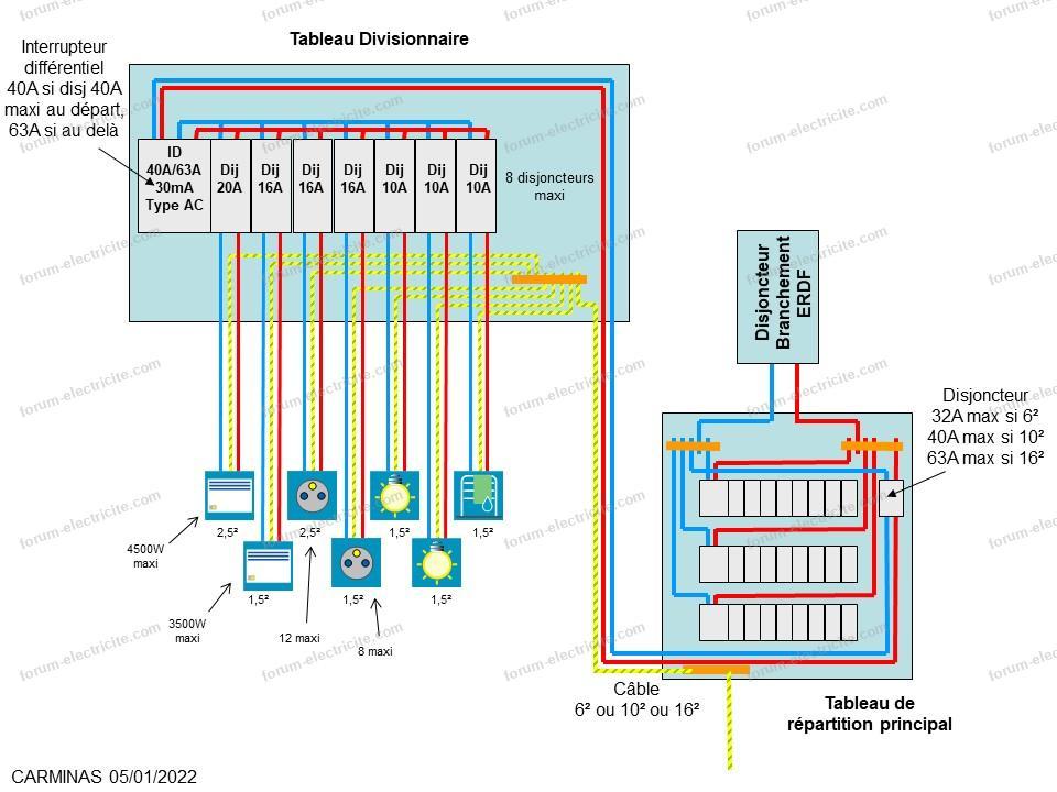

Je dois installer un tableau divisionnaire au sous-sol d'une maison pour alimenter un chauffe-eau et l'éclairage du sous-sol. Par la suite, il y aura une machine à laver, un sèche-linge, des prises car le sous-sol va être aménagé, un portail et une pompe de relevage.
Il y a environ 12 mètres entre le tableau principal et le divisionnaire.
Je pensais mettre un 40A au départ du tableau principal en 10mm² au divisionnaire et mettre un interrupteur différentiel de 63A type A.
Que pensez-vous de cela ?

OK merci beaucoup pour cette réponse.
Je vais mettre un 40 type A et merci beaucoup pour le schéma.

Oui, obligatoire en prévision du lave-linge.

Je me pose une question : mon disjoncteur de branchement est sur 45A.
Est-ce que cela a une incidence sur le divisionnaire en DJ 40A, section 10 mm², inter diff 40A type A, ou dois-je le passer en DJ 63A, section 16 mm² et inter diff 63A type A ?

Cela n'a aucune incidence.
Sauf que vous ne pourrez pas tirer plus de 9kW dans ce tableau, même si votre abonnement vous en autorise un peu plus.
Mais pour l'usage décrit, 9kW suffiront.
