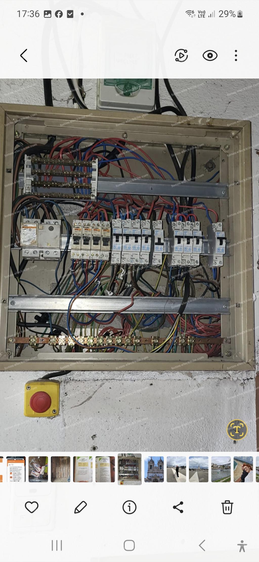

Actuellement en rénovation je me pose différentes questions sur le tableau électrique d'une dépendance de ma maison(voir photo jointe)....anciennement il alimentai un labo de boulangerie en 380v il a je pense était modifier depuis étant donné que je trouve 0v entre les phases mais par contre j'ai 230v entre ph1 et neutre,idem entre ph2 et neutre, et pareil entre ph3 et neutre... j'en conclu que j'ai donc simplement 3 alimentation en en 230v et que je n'ai donc pas de question à me poser en ce qui concerne un équilibrage des phases pour mes prochains branchements...est-ce bien cela ?
J'ai besoin suite à la rénovation de cette pièce de rajouter une rangée avec 1 différentiel et 5 disjoncteurs(prises,éclairage, volets roulants etc....) je peux donc raccorder mon différentiel à n'importe quelle phase?je ne me trompe toujours pas?
Autre question que je me pose les disjoncteur déjà en place sont directement reliés au bordier (ph1,ph2 ou ph3) sans différentiel en tête....cela peut il poser un souci ?
J'ai cru comprendre que les différentiel étaient devenus obligatoires vers 2002...cette installation a était faite par l'ancien propriétaire... puis je le laisser comme ça ou est-ce trop dangereux et dois je installer un différentiel en plus ?

L'idéal serait de voir quelle phase alimente quoi dans votre maison, c'est toujours bon à savoir.
Autrement, concernant votre problème, en fonction de ce que chaque phase alimente en amont, vous pouvez ajouter un différentiel sur n'importe quelle phase (en pensant à relier la terre toujours !).
Il est conseillé d'installer un différentiel, en effet.

Il n'y a qu'une seule alimentation, sauf qu'auparavant le neutre était commun dans la répartition triphasée.
La section du neutre est donc insuffisante en distribution monophasée et il faudrait revoir l'alimentation de ce tableau secondaire, vous ne pouvez le laisser ainsi.
Vous utilisez le terme différentiel, ce n'est pas le bon, même si vous savez de quoi il s'agit.
Vos questions montrent que vous êtes assez éloigné du métier et qu'une remise à niveau de cette installation gagnerait à être confiée à un professionnel.
Il n'est pas certain que les conducteurs de protection soient tous de la couleur normalisée. Mais on ne voit pas bien.
On débranche tout sur ce tableau après un repérage minutieux, et on fait du neuf. Un travail de professionnel expérimenté.
Les appareillages en photo sont disparates.

Je crois que vous avez raison je vais passer un temps fou à me poser des questions alors qu'un professionnel va régler ça en moins de 2 jours.

Certainement modifié car aucun départ en triphasé n'est visible ... hors les machines de boulangerie ça fonctionne plus que souvent en triphasé. (four*, pétrin, laminoir, bouleuse, ... )
* Le four n'est pas nécessairement électrique, il peut fonctionner au gaz, bois, ...
Et pourtant il y a a(vait) un interrupteur différentiel dans le tableau (entouré en rouge sur la photo) ... il a du choper la lèpre et a perdu son bras de commande et on l'a ponté.
Je me demande ce que contient le boitier situé au dessus du tableau ... un dispositif de coupure d'urgence que commande/ait le bouton coup de poing ?
Une bonne remise en ordre serait bénéfique et à prévoir.
