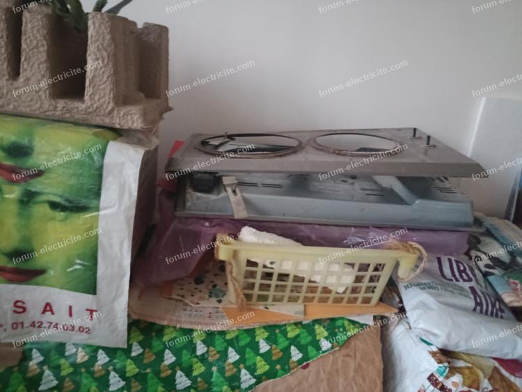

On a commencé le changement des plaques du domino, après avoir fermé toutes les rangées du divisionnaire.
Il reste un mystère : au téléphone, il y a longtemps, un vendeur de SAV me disait s'il y a un problème à la masse, vous aurez beau changer les fontes, ça sautera toujours.
Pour l'instant le domino ne fait plus tout péter.
Je n'ai changé que la petite, il me reste une grande à essayer au cas où et j'ai aussi une carcasse.
Je voudrais bien tester "la masse" mais je ne sais où placer le multimètre.
J'ai lu, un sur la tôle de la carcasse, l'autre sur la bobine.
Sauf que je n'ai pas vu de bobine en ouvrant l'engin. Il y a un bornier mécanique, des fils, mais la bobine ?

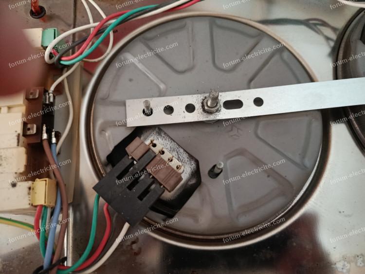

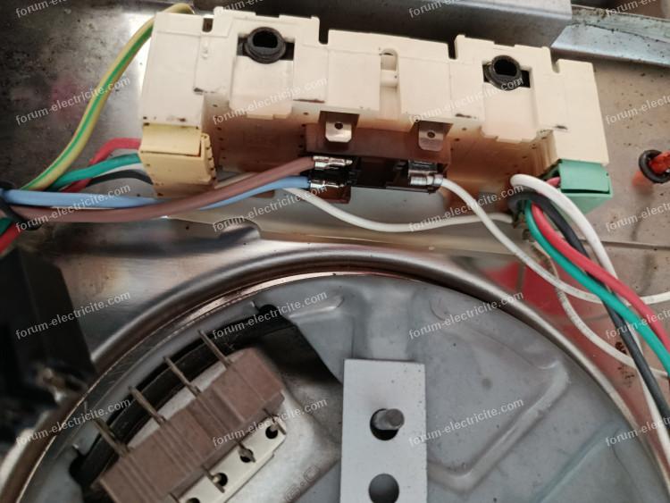

Merci pour les images. Voici la plaque branchée.
Je ne visualise pas les broches dont vous parlez.
Je vois le bornier, qu'il a fallu enlever en faisant levier avec un tourne vis.
Mais avant, avec les doigts, j'ai cassé la languette noire que l'on voit entre les deux morceaux marrons, mais ça marche jusque là.
Je retéléphonerais au vendeur de pièces détachées pour savoir de quelle masse il parle, concernant mes foyers de fontes et mon domino ! Si vous, vous ne voyez pas, je ne vais pas pouvoir vous aider ! ;)
Voici une photo de ce que j'appelle "carcasse". Carrosserie ? Contenant ? Tôle ? Voyez, j'ai des dessus, des dessous et je n'était pas loin avec ma "carcasse" que j'ai retrouvé sur le site de "L'expertise technique et scientifique de référence" ! mais c'est vrai que c'est pour construire des machines tournantes, or, mes foyers en fonte ne tournent pas.
Comme mon ami s'est mis a faire autre chose, j'attendrais pour "on débranche les conducteurs d'alimentation"., mais ma première réaction est " il ne suffit pas de débrancher le bornier ! ? " (désolée si c'est absurde)

07 juillet 2025 à 00:35
La languette noire est un détrompeur. Même s'il est cassé, il faudra remonter le connecteur dans la bonne position.
Il doit y avoir deux résistances dans cette plaque, puisqu'il y a 4 broches. Quant à la liaison terre, c'est simplement la vis centrale qui est reliée au châssis métallique, lui même relié au fil de terre jaune/vert du cordon d'alimentation.
Entre deux broches, l'ohmmètre indique quelques ohms. Entre n'importe quelle broche et la vis centrale, l'ohmmètre doit indiquer l'infini ou pas loin si tout va bien.
Si la plaque avec ses deux feux en fonctionnement fait déclencher un interrupteur différentiel 30 mA, elle est en défaut d'isolement.
Pour déterminer le feu en cause, on débranche un connecteur (sans casser la languette) et on met sous tension en allumant le feu en question. Si l'ID ne déclenche pas, le feu débranché est en défaut. Pour confirmer on fait les essais avec l'ohmmètre comme indiqué ci-dessus. Et entre une des broches et la masse, il y aura continuité plutôt que l'infini.
On change alors le feu fonte pour un modèle identique.
Mais si le prix de la pièce est de l'ordre du prix d'un domino neuf, c'est destination déchèterie.
On peut confirmer que les feux fonte ne tournent pas.

Citation :Il y a différentes variantes pour les feux. Ici, les 4 broches sont celles que vous voyez une fois le connecteur ôté.
Citation :Si, c'est vu. Que du classique.
