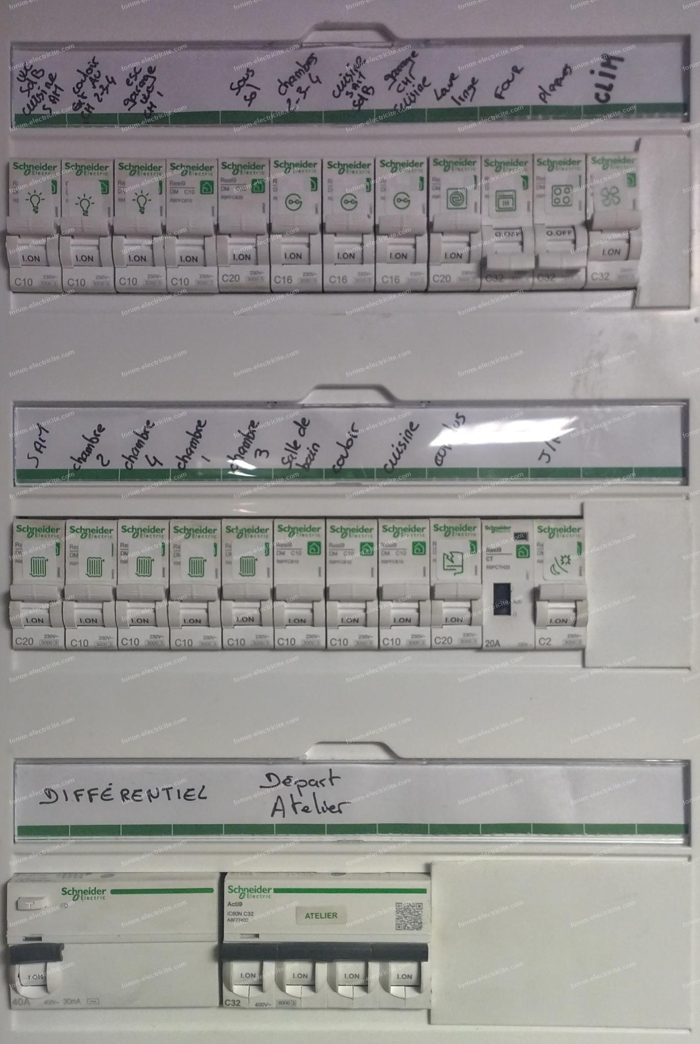

Bonjour, je suis a la recherche e repense a une problématique électrique.
Je suis en pleine rénovation de la cuisine et au u des travaux engager j'e profite pour reprendre l'ensemble du réseau électrique (PC et luminaire avec nouveau interrupteur va et vient double)
Pour cela je souhaite reconfigurais aussi mon tableau car l'heure actuelle deux départs sont dédier la cuisine en C10 sur la même ligne de mon tableau en Triphasé avec deux lignes. Je souhaiterais pouvoir rassembler l'ensemble des PC sur le même départ hormis le four et la plaque qui ont leurs départs dédié.
Je réfléchissais a rassembler les 6 PC+t sur un C20 câblé en 2.5mm et donc supprimé un C10 car sur l'autre est pris un dégagement et les prises d'une des chambre de mon foyer.
D'après la norme C15-100 si je mets un C20A j'ai la possibilité de raccordé jusqu'à 12 PC câblé a 2.5mm cependant je ne sais pas combien de départ peut accepter mon différentiel principale sachant que j'ai la possibilité d'accueillir encore un départ sur la première ligne et 3 en seconde ligne; la dernier ligne étant dédier a mon disjoncteur principale et mon départ en triphasé dédier a mon atelier.

Sur une telle rénovation, ne cherchez pas à appliquer la norme comme pour un logement neuf (d'autant plus que ce que vous avancez est erroné pour une cuisine)
Assurez vous néanmoins que ce soit sécurisé.

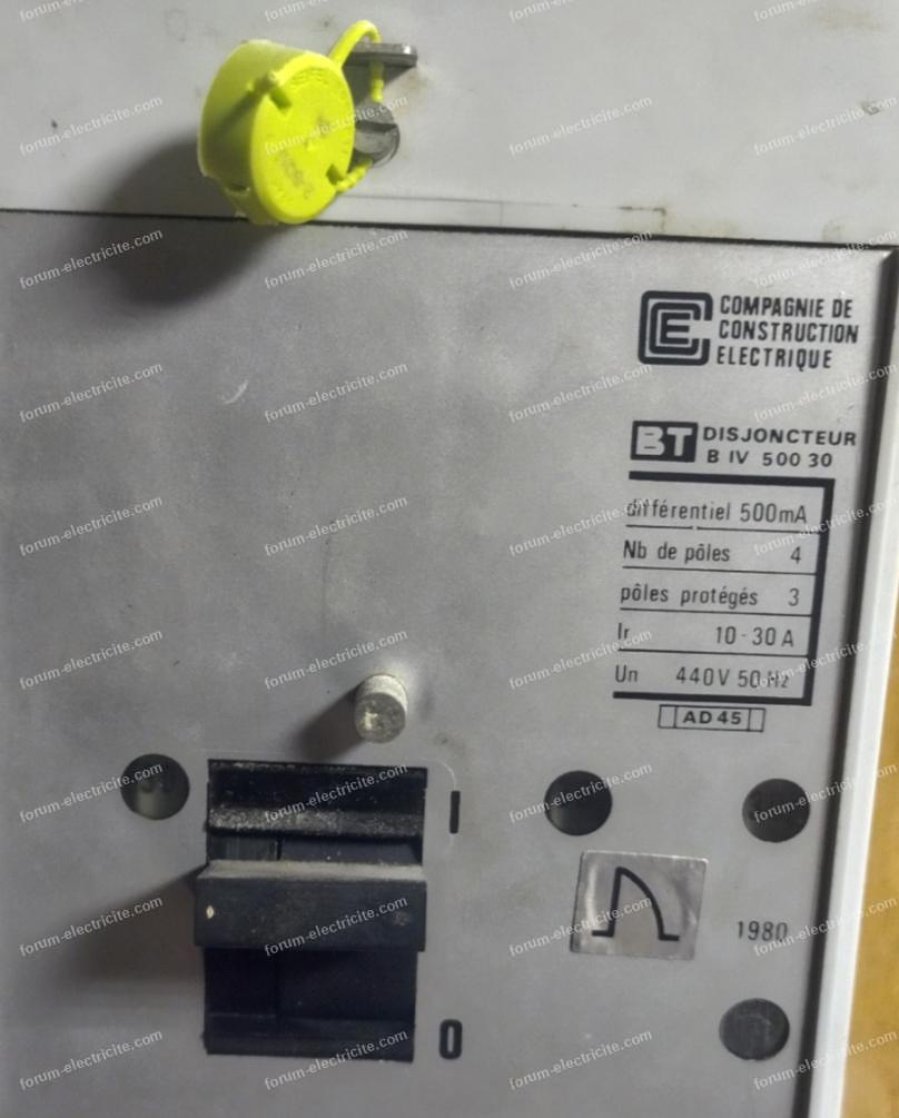

Quant à votre interrupteur différentiel, sans connaitre ses caractéristiques, ni les circuits actuellement raccordés, difficile de vous répondre.

Bonjour CMT.
Merci pour votre retour et votre réactivité.
Qu'entendez vous par erroné pour une cuisine?
C'est dans ce cadre la que je cherche a ce que soit sécurisé.
Je comprends pour ce qui est de la dernière affirmative je vous joints 2 photos de mon tableau avec l'interrupteur également, peut être y virez vous une idée ou suggestions.
D'avance merci.
D'avance merci.
