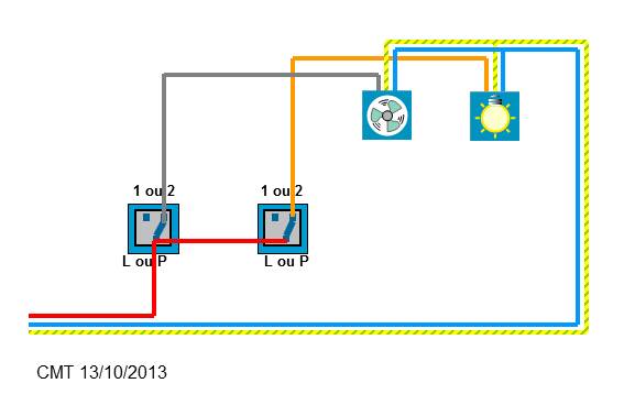

Je dois installer un ventilateur de salle de bains sur un interrupteur, une lumière sur un autre interrupteur et je n'ai qu'une source de courant.
Merci de votre aide pour avoir un schéma d'installation.

Voir schéma joint.
A noter que dans une salle de bain, il peut être pertinent de mettre un aérateur hygrométrique qui se déclenchera tout seul en fonction du degré d'humidité.
