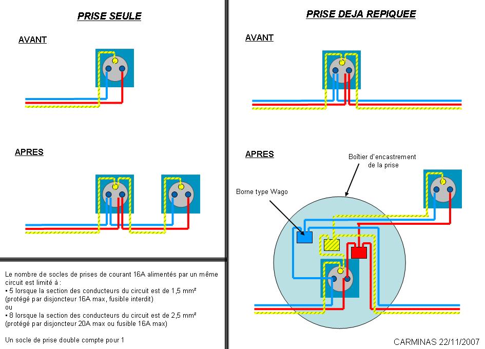

Bonjour, je souhaite poser un deuxième circuit d'éclairage en double allumage en partant d'un interrupteur, donc dans l'interrupteur j'ai une phase permanente où je vais me repiquer mais dans l'interrupteur il n'y a pas de neutre, par contre j'ai juste à côté une prise électrique où je peux repiquer un neutre. J'ai remarqué aussi que le disjoncteur de la prise électrique ne coupait pas le neutre de cette même prise (disjoncteur unipolaire si j'ai bien compris) quand il était "disjoncté".
Je pensais que les neutres était reliés sur un bornier comme les prises de terre mais en faite, ils sont repartis sous chaque disjoncteur. Je sais qu'il faut repartir les circuits d'éclairages et les prises mais pour le neutre comment ca se passe ?

Vous avez pratiquement tout compris, mais que voulez vous dire au sujet des neutres sous les disjoncteurs, sachant que ceux-ci sont unipolaires ? Votre tableau semble ancien, hors normes (vous savez qu'il faut des coupures bipolairs Ph N, et des différentiels.) Au point où vous en êtes, pourquoi ne pas tirer un neutre de prise pour alimenter votre lampe (pas un radiateur électrique !). Il n'y aura pas plus de risques. Mais il faudrait quand même penser à faire une réfection du tableau, de bien différentier les circuits et de mettre les différentiels habituels. Et là, il y aura des surprises possibles si dans vos pièces, des neutres lumière sont repris sur des neutres de prises. Pas facile tout cela, mais il faut penser à la sécurité des vôtres ; un bon investissement.

L'idéal théorique (et souvent facile à mettre en uvre, s'en approcher sinon) est d'avoir neutre et phases suivant le même trajet côte à côte et la même répartition. Et si possible que le neutre et la phase soient disjonctés en même temps.

Sur les anciennes installations, seuls les circuits de phase étaient protègés par des coupe-circuits (fusibles), les circuits de neutre étant regroupés sur un bornier (comme la terre). Il semble que votre installation soit équipée de disjoncteurs bi-polaires (protection de phase ET neutre). Il est normal que vous ne trouviez pas de neutre sur un interrupteur ; pour résumer, le fil de phase ENTRE dans l'appareil électrique (fil rouge ou noir), le fil de neutre en SORT (bleu). Votre projet consiste à prendre la phase sur un circuit (d'éclairage) et renvoyer le neutre par un autre circuit (prises) - 2 circuits différents : c'est du bricolage qui peut s'avérer dangereux ! Si vous n'avez pas d'autres solutions de "repiquage" (boîtiers de connection d'un circuit d'éclairage ), tirez 2 fils (rouge et bleu) depuis la sortie d'un disjoncteur de circuit d'éclairage : c'est la meilleure des solutions (à la limite repiquez la phase sur l'entrée de l'interrupteur). N'oubliez pas lors du branchement de couper le disjoncteur GENERAL et pas seulement le disjoncteur du circuit (c'est important pour votre sécurité !).

Une question : Je voudrai installer une autre prise de courant repiquée sur une autre mais il y a déjà dessus 2 bleu 2 rouge et 2 terres.
Peut-on rajouter un 3ème pour brancher ma prise de courant ?? Merci.
