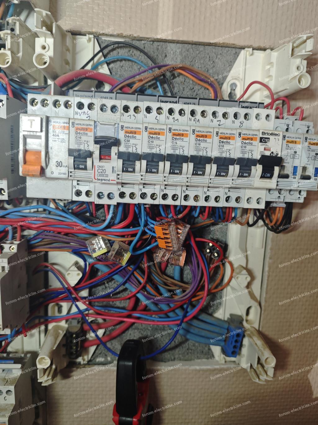

En diminuant la section et en passant sur du 10 mm carré oui je pourrais peut-être mettre ce genre de répartiteur mais le problème c'est que ça ne se fixe que dans les coins du coffret électrique et ça ne fait pas quelque chose de très propre en ayant un répartiteur dans chaque coin du coffret.

Je viens vers vous pour une petite question qui me prend la tête depuis un moment.
Je souhaite refaire mon tableau électrique en triphasé, actuellement la prise triphasé est prise directement sous le disjoncteur abonné ce qui n'est pas bon du tout.
Je souhaite amener mes trois phases et mon neutre dans un répartiteur et de la repartir vers mes trois interrupteurs différentiel mono + plus mon ID tri.
Le problème c'est que le tableau a été câblé avec du 16 mm² souple pour les alimentations et il n'y a pas d'embout car ça ne rentrerait pas sinon dans les petits ID 40a.
Le deuxième problème c'est que tous les répartiteurs vendus sur le marché n'accepte pas le 16 carré souple avec embout car il est plus gros que le 16 carré rigide.
De plus je n'ai pas énormément de place.
Voilà si vous avez une solution je vous en serais très reconnaissant.
Merci d'avance et bonne journée.

consulter ce sujet Répartiteur triphasé pour 16 mm carré soupleBonjour merci pour vos réponses.
Oui il m'est indispensable d'avoir le triphasé afin d'alimenter des machines triphasées.
L'équilibrage des phases avait été fait par le précédent électricien car il est vrai que cela posait très souvent des problèmes.
À présent l'équilibrage est correct et l'installation fonctionne correctement.
Je précise que sur la photo il n'y a que la deuxième partie du tableau électrique sur la première partie il y a deux autres interrupteurs différentiel pour les deux autres phases.

Je souhaite créé un départ pour une prise triphasé.
L'ancien proprio s'est juste pris sous le disjoncteur abonné 30A avec du fil 2.5 ...
Je voudrais donc refaire ça propre.
Je compte donc refaire le distribution des phases en partant d'un répartiteur Tetra qui ira alimenter mais inter diff.
Et je pourrais donc retirer ma ligne vers l'inter diff Tetra puis mon disjoncteur triphasé.
La question est: pourriez vous me dire quel est la section d'après vous des fils d'alimentation ?
Ceux qui alimente les inter diff actuellement et que l'on vois sur les borniers du bas. Du 10 ou du 16mm² ?
Je ne comprend pas l'utilité d'avoir mi si gros alors que l'abonnement n'est que de 9kva avec un disjoncteur abonnée à 30A
Et sachant que ma prise tri sera protéger en 10 ampères je suis quand même obliger d'alimenter min disjoncteur avec la même section que les autres câble d'alimentation puisque le DA est en 30A ?
