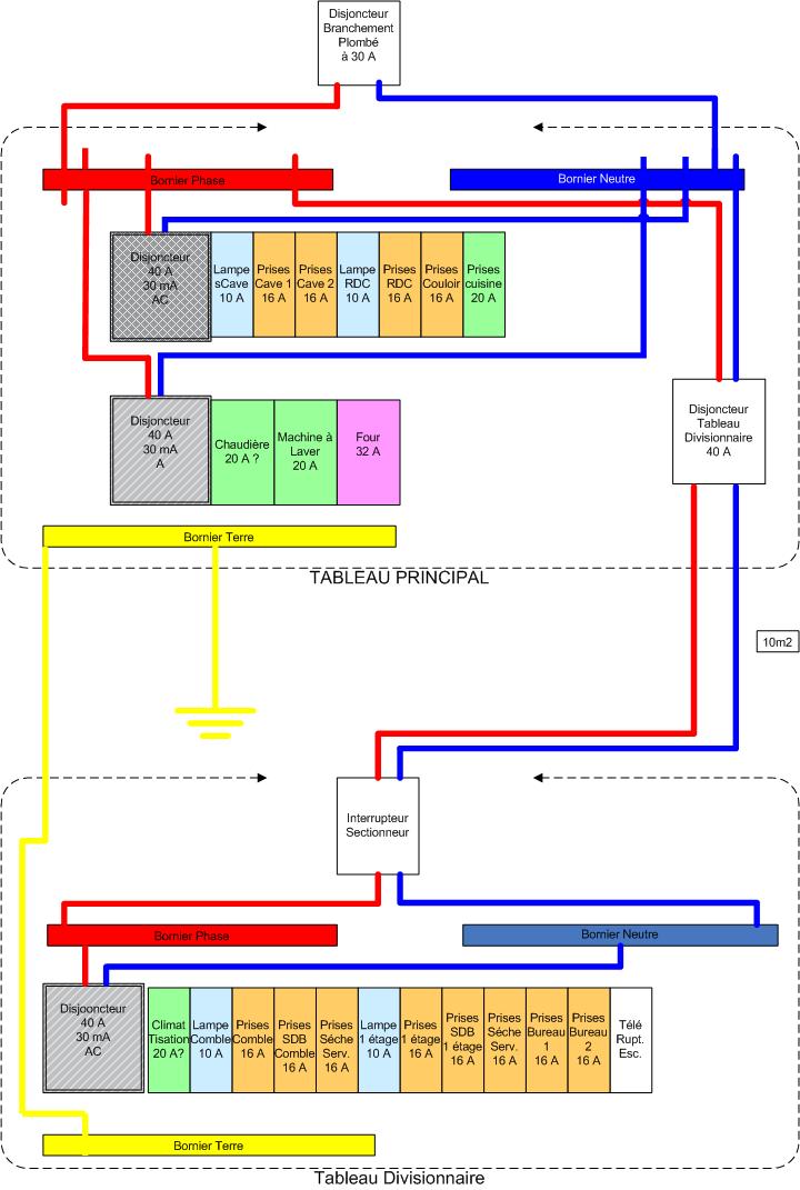

J'envisage d'aménager les combles de ma maison et je voudrais poser un second tableau électrique qui serait entre 15 et 20 mètres du tableau principal.
Je dispose d'un abonnement EDF de 6 kWh et mon disjoncteur de branchement est plombé à 30 A.
J'ai dessiné les circuits (schéma ci-joint), mais j'aimerais connaître vos avis sur la question en ce qui concerne le respect des normes, le calibre des câbles et les disjoncteurs à utiliser et savoir si la puissance dont je dispose est suffisant ou si je dois la faire augmenter
Vous remerciant par avance pour l'aide que vous voudrez bien m'apporter.
