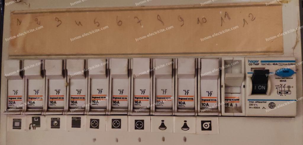

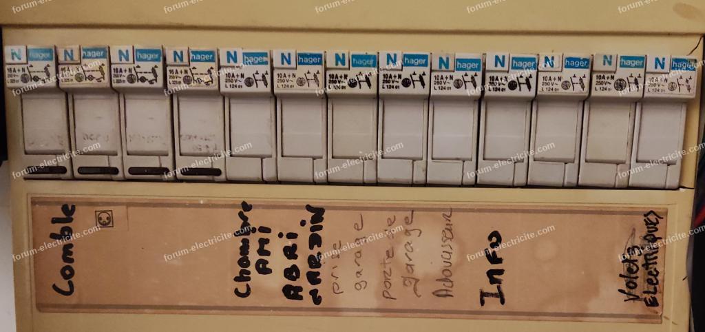

Je suis un bricoleur moyen en électricité .
Je dois remplacer mon tableau électrique avec des fusibles qui date de 1990.
J’ai acheté un tableau Legrand Driva 4011213 3rangées de 13modules et je souhaite remplacer le tout par du matériel Legrand
Pouvez vous me conseiller sur les portes fusibles à remplacer par des disjoncteurs et leurs puissances
Exemple : 10A Fusible par 10A disjoncteur ???
Merci d’avance pour votre aide et vos conseils.

Une photo de votre tableau actuel aurait aidé à vous conseiller.
Mais on peut dire :
Remplacer les fusibles par des disjoncteurs de calibres identiques, même si la norme permet plus, en vous assurant que le calibre est adapté à la plus petite section présente sur le circuit
Si vous avez des neutres communs, appairer phase/neutre de chaque circuit.
Si tout ne peut pas être appairer, mettre les disjoncteurs à neutre commun sous le même différentiel.
Mettre 3 interrupteurs différentiels 30mA 63A type A (qui conviennent pour tout et n'ont pas de risque de surcharge), réf 411451, associés à un peigne vertical 405001 alimenté en 2x16² depuis le disjoncteur EDF (s'il est à proximité)
Prolonger vos fils trop court avec des borniers type Viking clipsés sur rail ou par des bornes à connexion auto type Wago.

Vous pouvez vous documenter sur la relation entre section d'une ligne et calibre maximum et usuel de la protection surintensité.
Il faut de l'outillage, des conducteurs de bonnes couleurs et sections en nombre suffisants (pour rallonger les circuits au besoin), et une expérience en câblage.
Approvisionner des peignes pour liaisons entre interrupteurs différentiels et disjoncteurs.
Bref, un gros travail préparatoire.

Citation :L'intérieur a son importance également.
les photos pour vous faite une idée.

J'ai déjà effectué le repérage et le diamètre des câbles.
