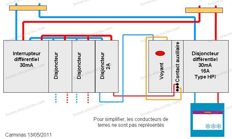

Je me suis lancé dans l’étude pour refaire l’électricité de mon habitation.
La maison date de 1985, et est alimentée en triphasé sur un abonnement 12kVA. Mon DB est de calibre 10A/30A, actuellement réglé en 20A par phase. Je dimensionne donc tout pour que ça puisse tenir 30A en cas de changement d’abonnement.
Partant de presque zéro, j’ai passé pas mal de temps à me documenter sur diverses sources l’officiel de l’électricité en rénovation de Promotelec, quelques guides Legrand, etc).
J’ai fait mon plan architectural, à partir duquel j’ai déduit mes circuits, pour arriver à la première version du plan de tableau électrique, joint à la demande.
Sans surprise, j’ai un bon nombre de questions, dont certaines ont trouvé réponse sur ce forum. Je vous soumets les restantes :
Question 1 : Du fil 6mm² serait en théorie suffisant pour les branchements dans le tableau (car 30A max par phase en sortie du DB), mais même en triphasé les gens ont l’air de mettre du 10mm², voire du 13mm². Est-ce par précaution "pour être tranquille" ou bien y a-t-il un réel intérêt à mettre une section plus grosse ?
Question 2 : Dans mon plan, j’ai des circuits protégés par un disjoncteur 20A. Or mes phases ne supportent que 20A également. Quel disjoncteur déclenche en premier dans le cas d’une surcharge sur un de ces circuits ? Le divisionnaire ou le DB ?
Est-ce là l’intérêt d’avoir un DB sélectif ?
Question 3 : Nous avons un insert encastré dans une cheminée avec un diffuseur de chaleur qui ventile l’air chaud dans les conduits. Je n’ai aucune info sur l’appareil en question, mais j’ai lu que c’était similaire à une VMC en termes de puissance.
Faut-il donc un circuit dédié protégé en 2A ? J’ai peur qu’actuellement ça soit repiqué sur une prise ou un éclairage.
Question 5 : La plaque de cuisson peut être branchée en 2P+N.
En pratique dans ce genre de cas, est-il préférable de ne brancher que 2 phases sur le disjoncteur, ou faut-il passer les 3 phases et en isoler une côté plaque avec un Wago ?
Question 6 : La réserve de 20% sur le tableau doit-elle être calculée sur le nombre total de module du tableau, ou faut-il garder 20% de libre sur chaque ligne ? J’ai lu pas mal d’infos contradictoires et venant de sources dont je n’ai pas pu évaluer la légitimité.
Question 7 : L’interrupteur HPI a-t-il un réel intérêt en pratique ? J’ai lu que c’était bien pour l’informatique et le congélateur car ce sont des équipements sensibles. D’après votre vécu, un tel interrupteur se justifie-t-il réellement dans une installation de particulier ?
Merci beaucoup d’avoir lu jusque-là :)
Passez un excellent week-end.

1/ Pour le câble entre le DB et le tableau, la norme impose du 10² avec un DB 10/30.
Mais une fois dans le tableau, du 6² peut convenir sauf si vous envisagez un jour de passer à 24 kVA.
2/ L'un ou l'autre on ne peut pas savoir.
Mais dans les faits il est rarissime qu'un circuit individuel saute pour surcharge, sauf usage atypique.
3/ Pas de d'obligation.
Une prise classique peut faire l'affaire.
Mais un circuit dédié sera néanmoins pertinent afin d'être indépendant.
5/ Je vous conseille de passer 3 phases (si un jour vous avez une plaque qui utilise 3 phases, ou si vous voulez changer facilement de phase).
6/ Sur le tableau en total. Et pas vraiment d'obligation en rénovation.
7/ Pour l'informatique d'un particulier, non. C'est fait pour les salles informatique.
Pour le congel, c'est un petite protection pour éviter de perdre le contenu d'un congel. Mais ce n'est pas une garantie absolue. En tout cas éviter de le partager avec d'autres circuits.

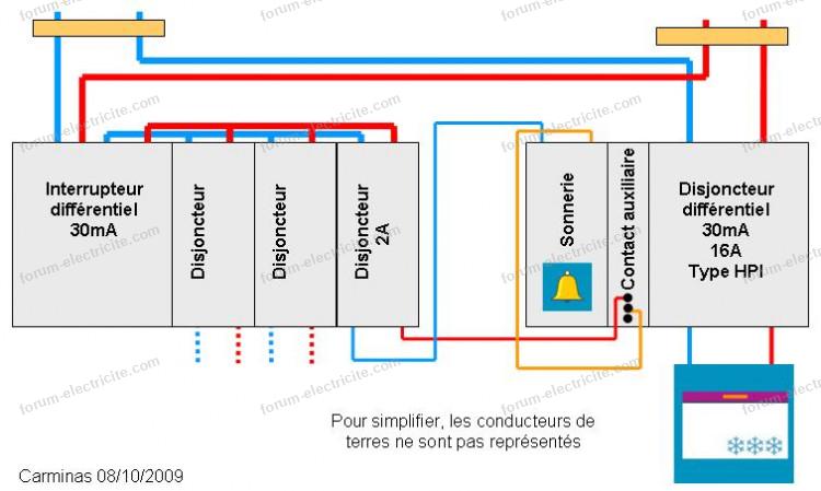

Pour ce qui est de la protection de la prise dédiée au congélateur, je déconseille de la mettre seule même sur un diff HPI, si celui-ci saute sur une panne du congélateur, on ne le sait que lorsqu'on va voir le congélateur.
Par contre si cette prise est sur le circuit du frigo, micro ondes, si ça saute on le voit de suite, on ouvre plus souvent le frigo que le congélateur.

Oui pour le signal.
J'ai indiqué frigo et micro ondes, juste pour avoir cette réponse.
C'est surtout en absence prolongée que cela peut poser problème, on peut mettre cette prise avec le circuit des prises TV.

Si un jour votre abonnement évolue vers 15 ou 18 kVA, l'intensité en ligne passera de 20 à 30 A. A moins que vous transformiez votre habitat en château, il est peu probable que vous passiez au delà.
Le DB sélectif de type S (déclenchement du différentiel 500 mA) s'impose dès le moment où le tableau comporte des ID 30 mA.
Néanmoins, si vous coupez le cordon du taille-haies (double isolation rappelons le), on ne sait pas trop qui va déclencher du DJ ou du DB dans votre cas ; des protections surintensité de même calibre en cascade ne présentent pas de sélectivité au déclenchement. D'où le choix de DJ 16 A maxi sur le tableau.
Le tableau qui est décrit dans un article en tête de rubrique utilise du 6 mm² souple avec embouts pour les liaisons borniers vers ID ; tranquillité et facilité de câblage garantie.
Il n'y a pas de protection idoine pour le congélateur. Ici il est en aval d'une protection indépendante qui n'a jamais déclenché, ce qui n'a pas empêché de perdre le contenu un jour où la porte est restée ouverte.
Vous êtes bien documenté, restera à passer à la pratique. Il faut de l'outillage adapté et de bonne qualité (pince à dénuder automatique, tournevis et pinces divers), une petite pince ampèremétrique et un multimètre, pince à colliers rilsan.
Et toute l'épicerie, borniers rapides à levier genre Wago, embouts de câbles, adhésif de qualité genre 3M, toute la panoplie des conducteurs colorés pour les circuits d'éclairage (ici phase directe rouge, phase coupée orange, navettes violet, retours BP marron, fils pilote noir, neutre bleu etc.), colliers rilsan divers. Au choix on peut utiliser des conducteurs rigides ou souples avec embouts.
Le tableau tri devra comporter au moins 3 ID mono, un ID tétrapolaire pour le chauffage électrique et son programmateur délesteur, un autre pour plaque et cuisson et chauffe-eau, ces deux récepteurs pouvant fonctionner respectivement sur 2 ou 3 phases (plus souvent 2), et sur 3 phases pour le chauffe-eau à connecter obligatoirement en tri.
Vous choisirez un tableau de bonne taille, on aime bien la gamme Pragma Evolution 18 ou 24 modules Schneider Electric. Attention, les borniers tri ne sont pas forcément fournis.
Le choix aussi pour les gammes de DJ suivant la technologie de raccordement.
Pour l'approvisionnement, vous avez intérêt à faire affaire avec un grossiste qui exigera un paiement comptant au comptoir. Il faudra que votre liste soit complète incluant tout l'appareillage.
Pour ce qui est du calibre des DJ, vous savez que les circuits en 2,5 mm² admettent 20 A maxi, et 16 A en 1,5 mm². A la limite on peut n'utiliser que des 16 A partout. Pas de différence de prix entre les deux.

Je vais voir aussi pour ajouter un signal sur les circuits sensibles (notamment congélateur).

1/ Si vous mettez un seul ID tetra au lieu de 2, cela prendra moins de place.
Et rien ne vous empêche de mettre les disjoncteurs sur 2 lignes (voir exemple ci-dessous).
2/ C'est une obligation technique.
Le fil pilote est une phase issue du disj 2A du Calybox. Il utilise le neutre du radiateur pour son retour.
Si le disj 2A et le disj du radiateur ne sont pas sous le même différentiel, cela va sauter.
