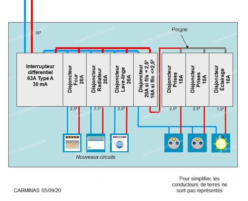

Je souhaite remplacer un ancien tableau électrique avec des fusibles cartouches cylindriques.(unipolaire).
Je voudrais mettre des disjoncteurs différentiels.
Je suis embêté car les neutres sont reliés entre eux à certains endroits et je n'ai donc pas un neutre par circuit qui arrive au tableau.
Pour la machine à laver et tout l'électroménager de la cuisine je peux repasser des câbles facilement par le sous sol donc remettre des disjoncteurs avec phase et neutre. Pour le reste prises et éclairage salle, chambres je pensais mettre juste un disjoncteur différentiel en remplacement de chaque fusible cartouche et de relier juste la phase sur le circuit (laisser le plot neutre vide) qu'en penser vous.
Ou mettre un différentiel unipolaire avec une seule borne ?
Pour vous quelle serait la meilleure solution ?

Je suppose que vous parlez de disjoncteurs "tout court" et pas de disjoncteurs différentiels.
Si vos circuits sont de faible puissance (<1000W), vous pouvez procéder comme dans le schéma joint (en mettant en amont des circuits concernés pour éviter une surcharge dans le neutre).
Pour les circuits de forte puissance, il faudra tirer un fil de neutre dédié.

Et pour répondre à votre question, inutile de payer cher un disjoncteur unipolaire. Laissez la borne de neutre vide.

On comprend que des circuits sont avec neutre commun, et d'autres sont repérés phase + neutre.
On se pose la question de savoir si un seul interrupteur différentiel 30 mA suffirait ou bien deux.
L'inconvénient de n'avoir qu'un seul interrupteur différentiel 30 mA est qu'en cas de défaut d’isolement tout l'habitat est dans le noir.
Une fois cette interrogation levée, vous pourrez envisager l'élaboration du schéma.
Et comme précisé par l'ami CMT, vous n'utiliserez que des disjoncteurs phase + neutre (DPN) même si seul le pôle de phase est utilisé.
A suivre.
