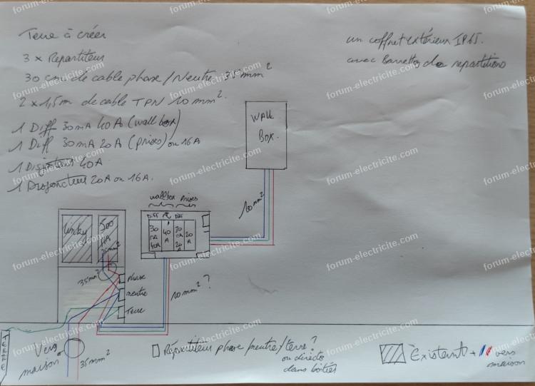

Ceci est mon premier post, je m'appelle Julien, j'ai 40 ans et j'ai des bases en électricité.
Mon sujet concerne l'installation d'une wall box avant la réception de notre véhicule électrique.
L'emplacement, le compteur Linky et le premier disjoncteur différentiel 500mA se trouvent à 60 mètres de notre habitation et je ne pense pas pouvoir tirer une ligne depuis la maison, étant donné que notre contrat est de 12kVA.
Au départ, j'ai l'impression que l'installation électrique a été faite un peu hors normes, dans le sens où le départ des prises électriques extérieures part du même départ que celui qui alimente la maison...
J'ai également joint un plan de mon installation future, fait à la main. Est-ce que cela vous semble correct ou faut-il apporter des modifications ?
Ma deuxième question est la suivante : comment déterminer la section du câble qui part vers la maison ? J'ai un doute à ce sujet...
Merci à vous.
P. S. : ma Wall Box sera réglée à 3,7kW, mais il est possible que je la fasse passer à 7kW si cela s'avère insuffisant à l'usage. Dans ce cas, je ferai appel à un électricien spécialisé en IRVE pour valider l'installation, bien sûr. C'est pour cette raison que j'ai prévu du 10mm² sur le plan.

Le répartiteur (ou les borniers) doivent être dans une enveloppe étanche (boite de dérivation ou tableau).
Il doit doit être alimenté en 2x16² depuis le DB.
Votre petit tableau doit être alimenté en 2x16² depuis le répartiteur.
Votre habitation doit être alimentée en 2x35² (en principe c'est pour 58m maxi, mais on ne va pas chipoter pour 2m) depuis le répartiteur
Pas d'intérêt de mettre la terre au niveau du répartiteur. Elle peut directement alimenter votre petit tableau.
Le petit tableau pourrait servir d'enveloppe pour le répartiteur.
Les interrupteurs différentiels 20A cela n'existe pas, donc 40A.
En attendant d'avoir une vrai WallBox de forte puissance, je ne pense pas que les prises type Green'up de 3,7kW acceptent du 10².

Si j'ai bien compris le 16 carré qui va au nouveau tableau doit arrivé sur un autre répartiteur pour ensuite connecter indépendamment chacun des différentiels en 16 carré également ?

Oui c'est une solution.
Vous pouvez également utiliser un peigne vertical avec un tableau 2 rangées.
Ou vous repiquer de différentiel en différentiel.
