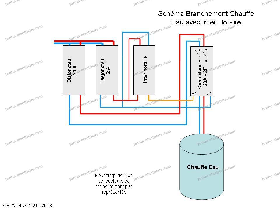

Je dispose actuellement d'un compteur EDF HP/HC à l'ancienne.
Je dispose aussi de 2 ballons d'eau chaude pour 2 parties de maison différentes qui ne sont pas reliés au compteur HC/HP via le fil témoin. Je n’ai malheureusement pas la possibilité de les faire passer aux ballons. Je souhaiterais donc mettre en place des horloges programmables (Legrand si possible) pour les 2 ballons.
Un des ballons est un 300L (~3000W) et le deuxième est de 200L (~2000W).
D’après les informations que j'ai pu glaner sur les forums, il est nécessaire de mettre un C2, un C20, un contacteur et une horloge programmable. Pouvez-vous me confirmer ce fait ?
J'ai regardé sur le site de Legrand et suis tombé sur ce type de programmateur mais je ne sais définir s'il tiendra la charge d'un ballon (Les 2 ballons ne sont pas situés au même endroit, j'aurais donc besoin de 2 x toute l'installation...).
http://www.legrand.fr/ecat_france/412631-inter-horaire-programmable-digital-auto.html
Est-ce bien ce modèle qu'il me faut ? Ou celui là suffit ? Comment déterminer qu'il tiendra la charge d'un ballon de 3000W ?
http://www.legrand.fr/ecat_france/003705-inter-horaire-programmable-digital-auto.html
Pour ce qui est du contacteur : http://www.legrand.fr/ecat_france/412501-contacteur-domestique-silencieux-230-v.html
Pour le C2 et C2, ils sont déjà en place vue que les ballons fonctionnent.
Pour le plan de branchement, ce schéma devrait être correct ?
Merci beaucoup pour toute aide que vous pourrez m'apporter sur ce sujet, je paye actuellement plus de 2300€ par an à EDF... et je suis sûr que les ballons y sont pour beaucoup !!!!
Encore merci !!

Bonjour eldem95. Ce sujet est abondamment traité sur le forum et vous y trouverez de nombreux schémas.
Le contact de l'interrupteur programmable (REF. 4 126 31 - inter programmable un peu luxueux ; REF. 0 037 05 est moins cher) va commander 2 contacteurs de chauffe-eau à 3 positions (comme le REF. 4 125 01). Il serait plus que souhaitable de protéger chaque ligne de chauffe eau par un DJ spécifique 16 ou 20 A
Par rapport aux schémas habituels le contact C1C2 du compteur ou du relais 175 Hz est remplacé par le contact de l'horloge.
Vous regardez et revenez sur le forum si vous désirez des précisions.

Donc je résume, il me faut :
- Un C2
- Un C20
- Un contacteur REF. 4 125 01 (Legrand)
- Une horloge REF. 0 037 05 (Legrand)
Le tout relié comme sur ce schéma :
Vous me confirmez que j'ai bon ?
Cette installation devra être doublée, les ballons n’étant pas dans les mêmes ailes de la maison et sont bien entendu sur des tableaux différents.

Bien reçu. Rien à redire.
Pour l'autre aile il suffira juste de rajouter un DJ et un contacteur ; vous pouvez récupérer la commande bobine à partir de l'horloge (soit les deux bobines des contacteurs en parallèle). De toute façon vous dominez.
Vous saurez adapter le montage. Il n'y a plus qu'à câbler.
Vous avez dû passer du temps sur le schéma, sauf si vous avez un petit logiciel adapté.

Bon, finalement vous avez gagné du temps. Je ne sais pas qui a fait ce schéma en 2008 ou un peu avant (on n'a pas reconnu la "patte" de CMT et Bob), mais peu importe, il est bon.
Mais le schéma où l'auteur a placé un fil pilote est erroné. Voir la différence avec le montage schématisé en 6682. (Schéma branchement chauffe-eau avec commande HC / HP)
Pour aller sur l'autre tableau il faut la commande (2 conducteurs) et la puissance (idem).
Vous ne dominez peut-être pas bien mais vous avez compris le principe de fonctionnement.
Il vous faut deux contacteurs et un interrupteur horaire, plus deux DJ 16 A avec le DJ ou le fusible 2 A protection horloge et bobines.

Je viens de faire le tour de mes "restes" de boitiers électriques et je suis tombé sur deux 037 30 (Voir Photos).
Pensez-vous que cela sera suffisant ? Si non, je prendrais commande des autres horloges citées plus haut. j'ai aussi retrouvé trois contacteurs... Donc pour ça c'est bon.
Concernant le plan en question, je n'arrive pas à déterminer où est l'erreur malgré vos explications et les feuillets.
J'ai nommé chaque borne sur le plan, pouvez-vous m'indiquer quel fil ne va pas ?
En effet, je vais devoir doubler l'installation, pas d'autres possibilités. Ce n'est pas très grave, je devrais rentabiliser tout ça en même pas 1 an !! Ça en fait 8 que c'est dans l’état donc...
Encore merci pour votre aide précieuse, j'avance enfin !

L'interrupteur horaire est basique, mais gratuit ; ça ira.
Il faut des contacteurs de chauffe-eau à 3 positions. Normalement rien ne doit vous bloquer. Il faut bien repérer l'alimentation de l'horloge et la bobine du contacteur. Après c'est presque un jeu d'enfant.

Re,
OK donc le schéma est OK, je dois juste le suivre.
