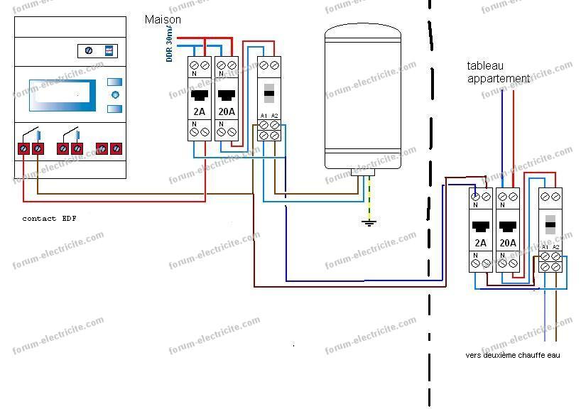

Bonsoir à tous, je voudrais savoir si il est possible de brancher un deuxième chauffe-eau électrique avec tous ses disjoncteurs et son contacteur jour / nuit sur la même télécommande EDF (donc une impulsion pour les deux ?).

Bonjour, oui la commande peut sans problème être commune, pour le circuit de puissance vérifier l'ampérage disponible et prévoir le disjoncteur 20A. dan.

Aucun problème. Voir schéma de raccordement joint :
A noter que côté EDF ce n'est pas une impulsion mais un contact qui se ferme.

Bonjour, avec l'impulsion EDF vous raccordez autant de contacteur que vous le désirez, par contre protégez bien son circuit de commande par un fusible de 2 A.

Bonjour, oui aucun problème.
Voir le schéma ici
schéma brancher chauffe-eau électrique

Je ne crois pas qu'il puisse y avoir un problème. A mon avis, l'impulsion EDF peut très bien être utilisée pour le deuxième relais. Cordialement.

Oui bien sûr, mais il vous faut un relais de puissance supplémentaire. La commande peut alimenter deux relais. En principe ce n'est pas un problème.
En revanche, votre circuit de puissance doit supporter la puissance nécessaire pour alimenter les deux chauffe-eaux en même temps. Faites-vous aider par une personne compétente...

Je ne vois pas trop l'intérêt de protéger deux fois le contact avec un 2A.
