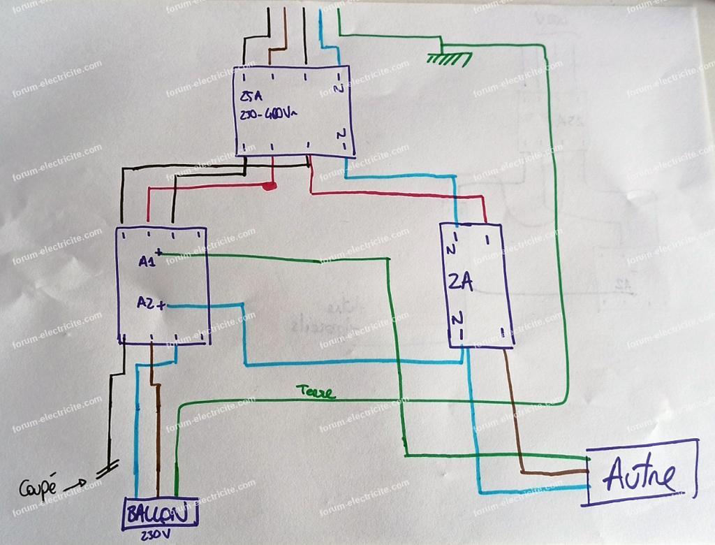

J'ai changé de ballon d'eau chaude à mon emménagement.
Même branchement que l'ancien et tout marchait nickel jusqu'à maintenant. J'ai testé la résistance et c'est OK.
J'ai du 400V en arrivée de ballon.
Est-ce normal ?
Voici le branchement actuel, est-ce correct ?
En bas à gauche, sortie vers ballon d'eau chaude.
À quoi correspondent les entrées A1 et A2 du connecteur ?

Bonjour Faberlight.
L'installation fonctionne-t-elle en triphasé ?
On ne voit pas de connecteur (confusion de vocabulaire ?). Juste un disjoncteur phase + neutre à droite, un interrupteur différentiel tétrapolaire, un contacteur chauffe-eau triphasé.
Donc pas de disjoncteur pour la ligne chauffe-eau.
Si le chauffe-eau est couplé en monophasé, le faire fonctionner sous 400 V va détruire la résistance.
Ce qu'on voit du câblage ne penche pas en faveur d'un montage réalisé avec rigueur.

A1 et A2 sont les bornes de la bobine du contacteur.

Non le chauffe eau ne fonctionne plus.
La mesure en ohm indique une valeur, cela signifie que la résistance n'est pas HS (reste le thermostat mais je sais pas comment on fait).

Il est à craindre que vous deviez appeler du secours.
Il y a beaucoup de points à vérifier : l'alimentation du chauffe eau et son couplage (monophasé ? triphasé ?), vérifier que la commande par le contacteur fonctionne (commande en heures creuses ?), état du thermostat s'il est électromécanique (on utilise de préférence une lampe témoin sauf si l'alimentation est en triphasé 400 volts).
Bref, on comprend que cela va être difficile pour vous. Un électricien est en mesure d'effectuer ces contrôles.
N'acceptez pas un diagnostic du type : "le chauffe-eau est mort, il faut le changer". Ce serait trop facile.
Le diagnostic doit être précis et argumenté.
Pour qui est expérimenté, il suffit de moins de 30 minutes pour voir ce qui ne va pas en agissant avec logique.

Après avoir vu le schéma.
Le conducteur bleu qui sort d'une borne du contacteur pour aller sur une borne du chauffe-eau ne peut être un neutre, mais une phase.
Dans ce cas, le chauffe-eau est alimenté sous 400 volts et non 230. La résistance doit être coupée.
L'appareil en haut du schéma est un interrupteur différentiel tétrapolaire 30 mA. En aucun cas il ne peut couper une surintensité comme le ferait un disjoncteur.
Le montage est à revoir.
On rappelle que dans le cadre d'une distribution triphasée, tous les récepteurs qui le peuvent doivent être raccordés en triphasé de façon à favoriser l'équilibrage des intensités. Un chauffe-eau en fait partie. Mais ici ce ne semble pas être le cas.
