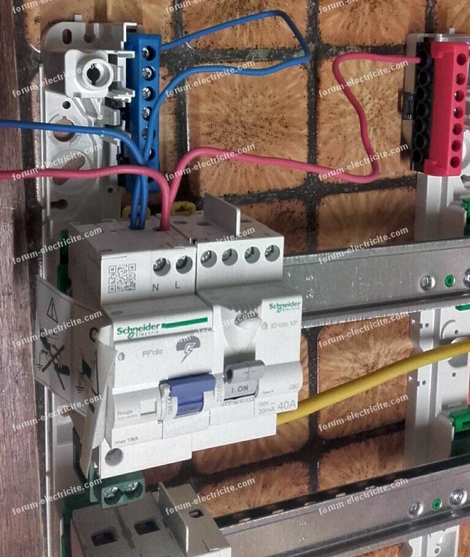

Je rencontre des difficultés pour le raccordement de mon nouveau tableau principal (cf. discussion Refaire installation électrique tableau principal)

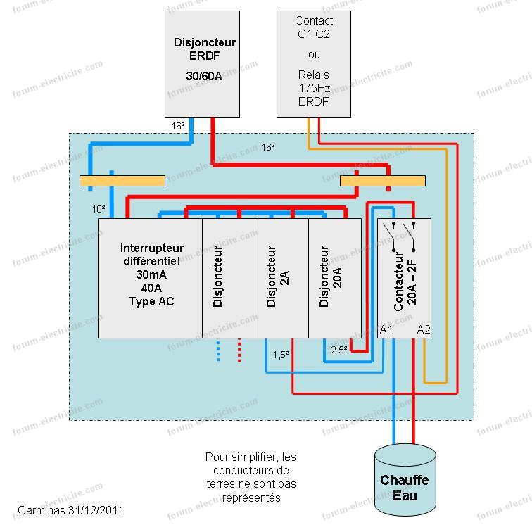

Je vous joins le schéma du tableau, tel qu'il a été validé sur ce forum et quelques photos pour illustrer mes questions.
Pour faire la simulation et prendre les photos, j'ai utilisé du 1,5. Donc, ne pas en tenir compte de la section sur les photos.
Voici mes questions :
1. Sur le schéma l'arrivée de 16 mm, depuis le tableau est raccordée directement au parafoudre, et un autre câble de 10 mm repart vers les bornes.
Dans le parafoudre (cf. photo), je n'ai pas vraiment de la place pour les deux. J'arrive à peine à les faire rentrer.
Comment pourrais-je faire ?
2. A quoi sert le peigne horizontal fourni avec le parafoudre ? En utilisant celui-ci, je ne vois pas où je pourrais visser l'arrivée depuis le tableau ? Idem pour les câbles qui alimentent les ID depuis les bornes ?
3. Dois-je absolument utiliser des peignes verticaux pour relier les ID ? Chez Schneider je ne trouve pas de peigne qui part de 40 vers 63 ?

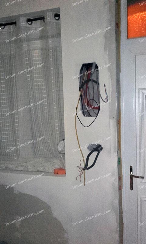

4. Voici l'emplacement du tableau, les câbles sont derrière les plaques de plâtre. J'ai laissé un vide de 5 cm entre l'isolant et la plaque pour ne pas être gêné au moment de l'installation et surtout pour éviter l'utilisation d'une goulotte.
Dans l'attente de votre retour.

Je connais peu le matériel Schneider, donc je ne saurai répondre à tout.
1/ Le mieux est de ne pas faire arriver le 16 mm² sur le parafoudre mais sur les borniers.
2/ C'est vrai que c'est surprenant. Je ne sais pas.
3/ Non aucune obligation. C'est juste que c'est plus pratique.
Chez Legrand il existe un adaptateur pour votre cas de figure. Il en est peut-être de même chez Schneider.
4/ Pour moi c'est correct. Les dimensions minimales de l'ETEL ont l'air d'être respectée.
Néanmoins si vous avez le consuel à faire passer, il pourrait demander des trappes d'accès en haut et en bas.
Vous verrez bien.

Bonjour CMT,
1. J'ai corrigé le schéma. Est-ce que cela vous semble correct ?

Bonjour, (si je peux amener ma pierre)
Les bornes d'alimentation du parafoudre ne peuvent servir de répartition, il faut passer par le répartiteur avant dans votre cas.
Voir le document constructeur.
Le peigne sert à alimenter le parafoudre lorsqu'il est placé à gauche d'un inter général ou d'un inter tête de groupe.
D'ailleurs ce peigne est différent selon que cet inter est 40A ou 63A.
Voici une photo d'un parafoudre placé à gauche d'un IG63A (la photo n'est pas très nette mais suffisante pour voir le principe).

1Insp, je vous remercie pour l'éclaircissement. Si, j'ai bien compris dans mon cas je ne vais pas m'en servir ?
Je suis passé par l'un des magasins de bricolage et j'ai trouvé des peignes verticaux.
Par contre, impossible au départ du parafoudre.
Donc, je vais utiliser un peigne uniquement pour les deux dernières rangées (cf. photos).
Si, je comprends bien il faut une arrivée depuis les bornes puis il faut fixer le peigne (cf photo).
Merci à tous !!!

Les peignes verticaux peuvent s'assembler pour faire plusieurs rangées.
Le parafoudre ne peut s'alimenter avec un peigne vertical (largeur et raccordement).
Vous pourriez mettre ce parafoudre côté droit du rail et garder le flan gauche pour mettre les inters tête de groupe et les alimenter via ces peignes dont vous avez les modèles 25/40A ; 63A ; et 40-63A.
Vous allez y arriver.

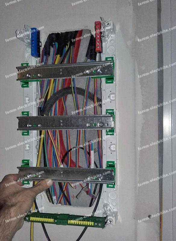

J'ai fait le raccordement des différents modules du tableau en modifiant celui du ballon d'eau chaude.
Apparemment, sur le précédent schéma il y a une erreur.
Je publie le schéma dans sa version n°7 ainsi que des photos du tableau.
Pourriez-vous vérifier les différents raccordements ??? Je compte faire la mise en service ce week-end.

Effectivement le raccordement du ballon d'eau chaude n'est pas bon sur le schéma.

Je n'ai pas tout compris sur "le ballon d'eau chaude mal raccordé sur le schéma".
Est-ce la proximité du bleu et du rouge ?
02 août 2017 à 16:49
Raccordement tableau électrique principal suite
Si on regarde le schéma du 11 juillet on peut voir que le câble qui relie le ballon est vissé sous le dij 20A.
Apparemment, il faut visser le câble en 2 et 4 sous le contacteur jour / nuit.
Est-ce que vous avez des remarques sur les photos et le schéma en pdf ?
dcarel
Oups ; mais c'est bien sûr ! Tellement habitué à lire les circuits DJ-CT je n'avais pas remarqué que l'inscription "contacteur J/N" n'avait pas été mise dans la bonne case. Les fils étaient bons et vous aviez mis un CTclic.
Remarques éventuelles :
- mettre des protections sur les dents inutilisées du peigne photo 4.
- Y a t-il Consuel ? Si oui, vous aurez une remarque, car les circuits éclairages sont sur un seul ID ; il faudrait répartir sur 2 ; il en est de même pour les circuits PC.
J'ai remarqué qu'il n'était pas toujours aisé de faire une armoire avec du matériel du même constructeur, je vois du matériel Schneider, et des peignes Legrand, et je trouve ces derniers plus faciles que les Schneider ; j'ai eu le même problème avec mon armoire.
Pour moi ce sera tout ; peut-être que CMT ré-interviendra.

Mes remarques sur la dernière version du tableau :
- le raccordement du contacteur J/N qui n'est pas bon, comme déjà évoqué.
- la répartition des circuits prises et éclairage doit se faire sur au moins 2 différentiels. Ceci dit, il y a la présence d'un tableau divisionnaire, peut être que d'autres circuits prises et éclairages sont présents dans celui-ci, ce qui répondrait à cette exigence.
- il manque un circuit plaque 6² 32A (sauf s'il est sur le tableau divisionnaire).
A noter qu'il n'y a pas d'obligation de dédier un circuit à la hotte et au frigo (mais par interdit non plus).

Je vous remercie à tous pour vos remarques.
1Insp
- J'ai coupé les dents inutilisées,
- Je n'ai pas trouvé un peigne vertical qui part de 40 vers 60. La prochaine fois je vais opter pour Legrand.
- Pourriez-vous m'envoyer un schéma ou me dire ce qui ne va pas ?
- J'ai un tableau divisionnaire qui alimente les 2 étages. Le tableau principal alimente uniquement le rdc.
- Pour le circuit plaque, c'est trop tard j'ai déjà passé les câbles dans le plafond. Je reste avec ma gazinière pour l'éternité
Merci beaucoup à tous !

En effet j'ai reproduit un autre schéma.
04 août 2017 à 10:29
Le schéma duquel vous êtes parti est également bon.
En fait tout dépend où sont situées les bornes 1 2 3 4 et A1 A2
Cela dépend des marques.

Et effectivement sur votre Schneider 1 2 3 4 sont en bas et A1 A2 sont en haut.

Suite post 19 :
- pour les dents inutilisées parfait.
- pour le peigne vertical 40A à 63A ça n'existe pas, je me suis mal exprimé en post 6, c'est 63A à 40A ; normal et ça se comprend.
En post 15, j'ai vanté les peignes Legrand Horizontaux, ils sont plus pratiques que les Schneider ; mais je ne dénigre pas ces derniers, tout dépend de l'arborescence de l'armoire.
Suite post 19 :
