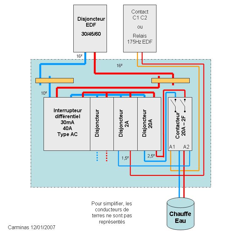

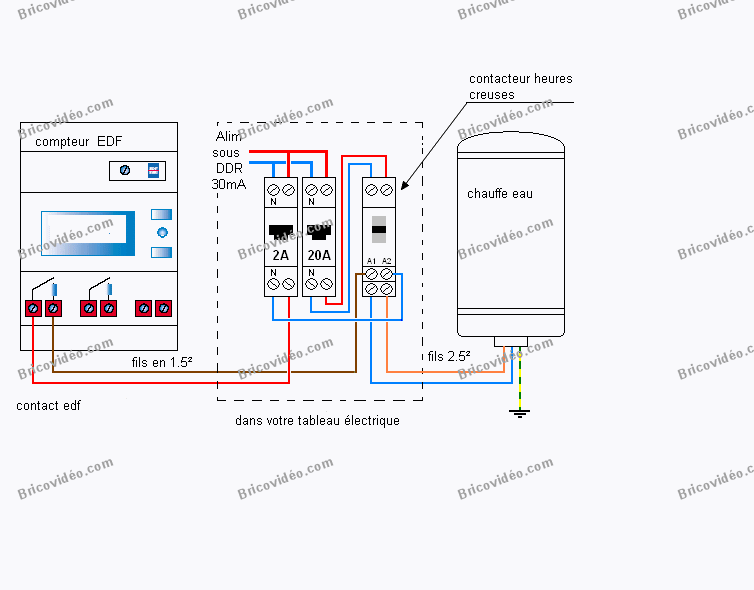

Je suis à la recherche du schéma de câblage d'un contacteur bipolaire jour / nuit pour un ballon eau chaude. Merci d'avance. AG
24 novembre 2008 à 02:03
Réponses 1 Forum installation électrique
Schéma de câblage d'un contacteur bipolaire jour / nuit
11 473 messages
Bonsoir. Voir sur le schéma joint ici :

Bonjour, voir schéma ci-joint :
a+
