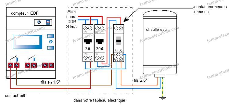

Bonjour, je recherche un schéma de raccordement pou un contacteur jour et nuit sur un cumulus.

Les bornes A1 et A2 sont toujours celles de la bobine du relais (contacteur).
Les autres bornes sont les contacts de puissance.
Attention ! Les contacts de puissance sont toujours verticaux : Ph. et N. en haut conducteurs vers le chauffe-eau en bas. A savoir que le N. eutre (fil bleu) se branche à gauche et la ou les P. hase(s) à droite.

Attention au branchement proposé par Bob35, je ne suis pas certain qu'il n'y ait pas inversion entre les sorties A1 et A2 du contacteur heures creuses.
A vérifier...

Si j'ai bien tout suivi, les fils qui sortent du compteur n'ont pas de sens (car contact sec) on peut les brancher dans n'importe quel sens ?
Par contre j'ai vu sur d'autres forums que la sortie compteur doit se brancher sur a2, est-ce que a1 et a2 ont vraiment un sens aussi ? Puisqu'ils ne font qu'alimenter la bobine ? Merci pour vos réponses...

En réponse à votre question, A1 et A2 représentent la bobine de votre relais jour nuit et les 2 fils venant du compteur sont 1 contact sec, ce qui veut dire qu'ils n'ont pas de tension.

Bonjour, une question.
Le contacteur jour nuit est neuf. Quand je le place en marche forcée, il revient en auto. Quand il est en auto, le chauffe eau est alimenté en permanence même en heures pleines. Lorsque je disjoncte le 2A, je peux mettre le contacteur J/N en marche forcée (il tient) et en Auto, je n'ai plus de courant qui arrive au chauffe eau (pendant les heures pleines).

Bonjour Jeff.
Le problème vient du fait que la bobine du contacteur est commandée en permanence, et c'est ce circuit de commande qu'il faut vérifier.
Le contact C1 C2 semble fermé en permanence, ou bien il a une erreur de câblage.
Le schéma de Bob35 est correct, les réponses 3 et 6 ne sont pas à prendre en compte.
Voir le document proposé en question 6682 : Problème branchement cumulus HC et HP

Bonjour, le A1 et A2 sont un contact qui alimente la bobine, une bobine donc peu importe le sens du branchement.
En gros ça envoie juste une impulsion comme un bouton poussoir.
Pour vous répondre à Jeff même si je pense que vous avez dû faire intervenir un électricien (cela pourra toujours servir à quelqu'un d'autre), je ne pense pas que cela vienne du 2A mais plutôt à une erreur de branchement entre votre 2A et la bobine. Êtes-vous sûr que vous n'avez pas fait phase / neutre sur A1 et A2 ?... Regardez également qu'il n'y ait pas 2 fils sur votre bobine car si lorsque vous coupez votre 2A tout marche normalement ce n'est pas normal.

Bonjour réponse 9. A1 et A2 sont les bornes de la bobine et non un contact. Depuis plus d'un an, on espère que le problème de Jeff est résolu.
