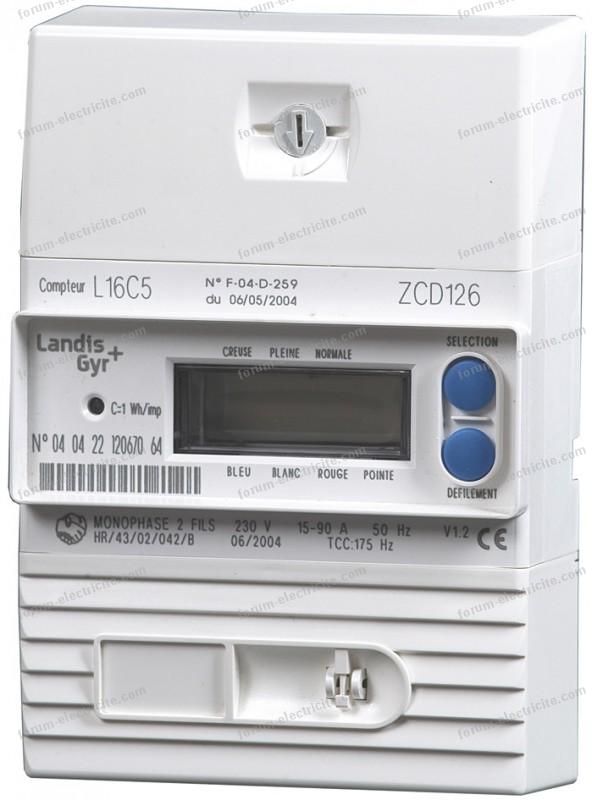

En réponse 35 du lien proposé précédemment on voit le bouchon du fusible. Ce peut être aussi une sorte de petit tiroir suivant la marque du compteur. Ce peut aussi être un fusible 2 A.
En réalité dans le compteur il y a un petit relais avec le fameux contact. Pour le protéger le constructeur a inséré ce fusible en série avec le contact du relais ; il suffit qu'il soit coupé pour que la commande HC ne fonctionne plus. Si vous ne trouvez pas faites une photo nette du bas du compteur.

A vous de jouer. Il faut enlever le capot en bas. Il est clipsé ; en gros il faut tirer dessus, peut-être en s'aidant d'un tournevis plat.

J'ai été longtemps silencieux sur ce sujet car, incapable d'ouvrir le boitier en question, j'ai préféré demander une intervention ENEDIS. Et il a fallu plus de 2 mois pour obtenir le RDV...
Voici ce qu'a fait le technicien :
- il a ouvert le boitier du compteur (honte à moi...
j'aurais pu forcer un petit peu)
- il a vérifié le fameux fusible qui est OK
- il a constaté que les fils portant le signal J/N étaient branchés en sortie sur I1I2 (apparemment c'est normal lorsqu'il y a un thermostat ?)
- le thermostat étant toujours HS, il a juste rebranché les fils noirs sortant du boitier EDF en C1C2 au lieu de I1I2
- il a vérifié qu'en shuntant A1A2 et en shuntant C1C2 cela basculait.
Merveilleux.
Sauf que suite à son départ, cela ne marche toujours pas... (pas de chauffage cumulus en AUTO, pas de retour AUTO si mis en forcé).
A court d'idée, je viens d'inverser les fils C1 et C2 mais je n'y crois pas...
Avez-vous une idée SVP ?

OK, mais vous voyez quelque chose du genre "HC 04586" par exemple ou seulement "HP 04577" par exemple ?
05 juillet 2018 à 17:58
Réponse 23 du forum électricité
Diagnostic contacteur jour/nuit
Oui sur le compteur il y a bien 2 affichages qui défilent : PLEINE et CREUSE, et les 2 augmentent régulièrement.
