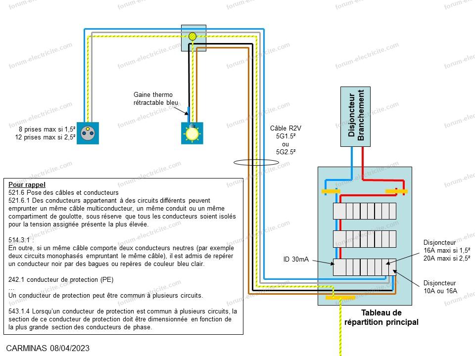

consulter ce sujet Raccordement 2 tableaux principauxBonjour.
C'est plus clair mais cela change la donner.
Il faut amener la phase permanente du circuit jusqu'au prises, donc tirer au moins un fil supplémentaire.
On peut récupérer cette phase au niveau de l'interrupteur, mais éventuellement à un autre point du circuit (autre prise, tableau de répartition, boite de dérivation...)
Il va donc falloir analyser l'installation en place.
Autre idée : tout alimenter en permanence (facile) et mettre des interrupteur radio pour l'éclairage. (émetteur, récepteur).

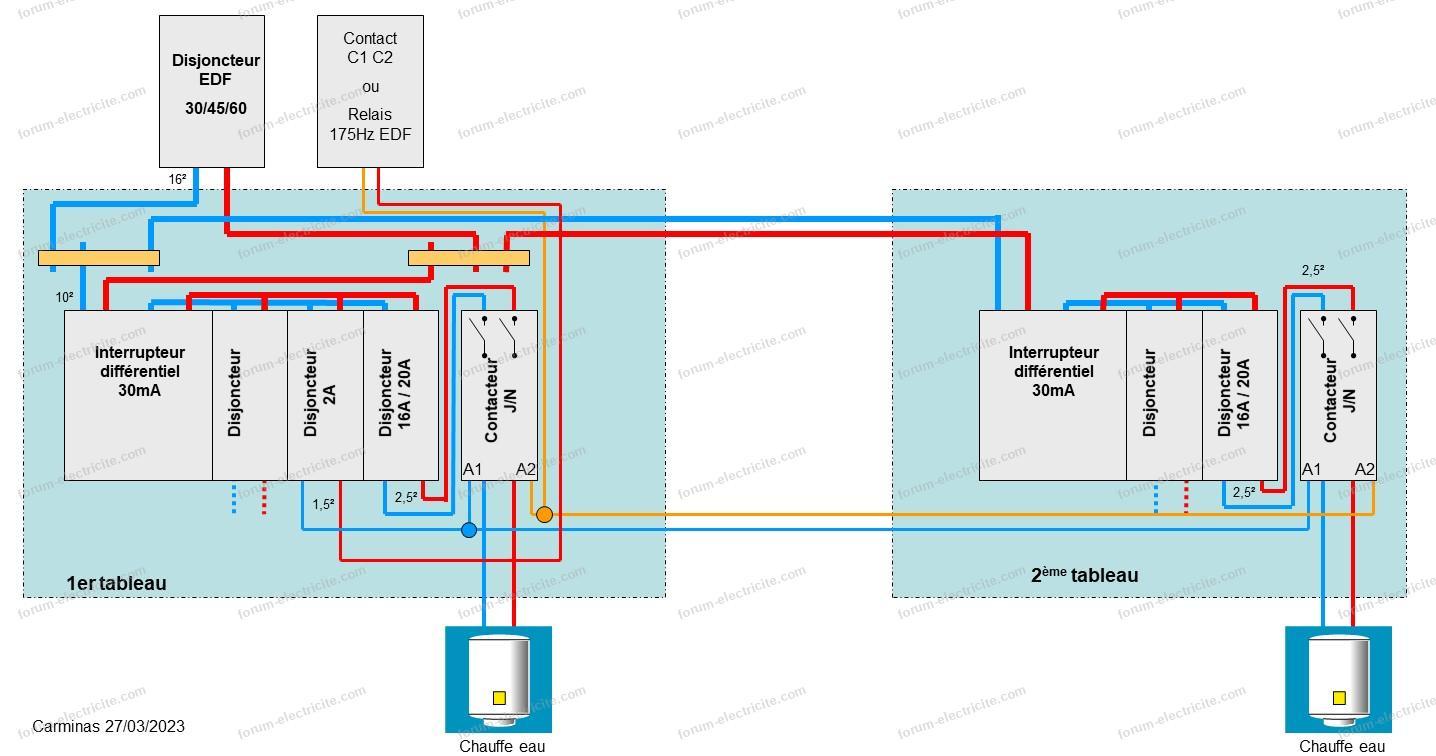

consulter ce sujet Comment brancher contacteur sur tableau avec neutre communBonjour.
Dans ce cas, vous avez juste à mettre une horloge réglée sur les HC qui remplacera le contact C1C2 du Linky qui semble se perdre en route.
Voir schémas avant/après.

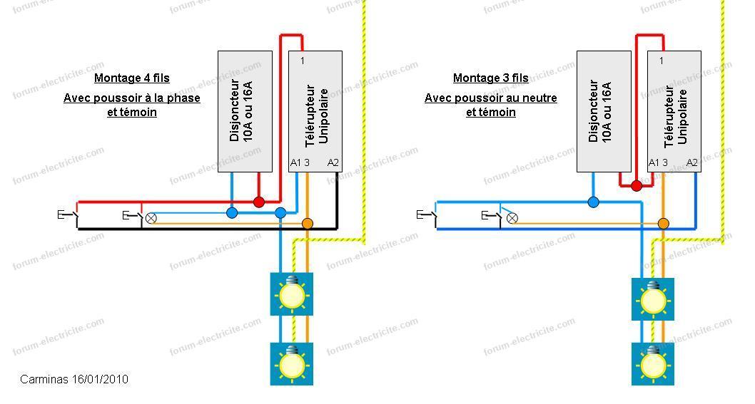

Vous avez actuellement un montage 3 fils avec neutre au poussoir.
Le 00 n'est pas compatible avec un tel montage.
Donc inutile de chercher à le faire fonctionner.
