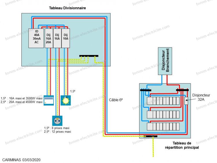

Dans le cadre d'un aménagement de combles je dois créer 4 circuits :
- 1 ligne de prises
- 1 ligne éclairage
- 1 ligne pour un convecteur de chauffage
- 1 ligne pour volets roulants.
Je compte donc y installer 1 tableau secondaire distant d'une douzaine de mètres du tableau principal.
L'alimentation serait assurée par un disjoncteur installé dans le principal.
Pouvez-vous me confirmer qu'un 32A couplé à un câble de 6 mm² soit convenable ?
D'avance merci.

C’est un espace relativement réduit à usage de bureau d'un coté, et de salle de détente de l'autre.
Cela devrait donc suffire.
Merci pour votre réponse rapide et du schéma associé.
