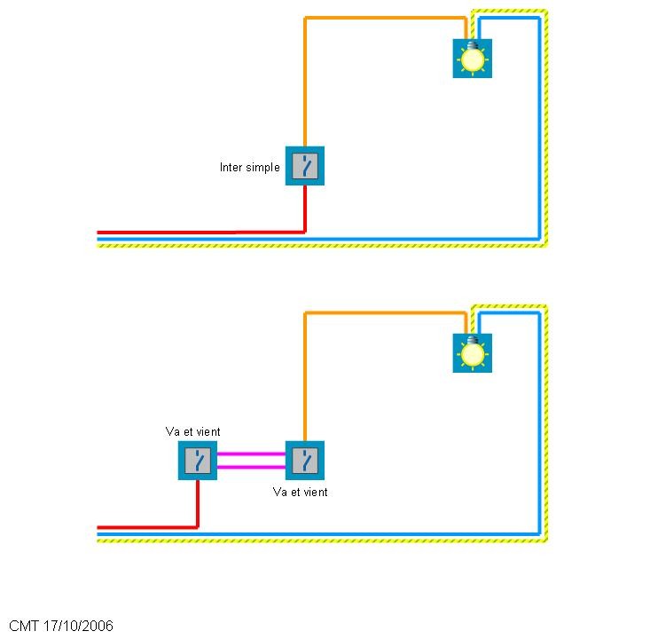

Si le disjoncteur dont vous parlez est le disjoncteur principal de l'habitation, vous ne pouvez pas y raccorder plus d'un conducteur par borne.
Il faut donc faire une dérivation intermédiaire, soit sur les borniers du tableau principal (mais vu ce que vous décrivez vous ne devez pas en avoir), soit en ajoutant un coffret de répartition intermédiaire.
La section du câble partant vers le garage dépend du type de disjoncteur de branchement :
DB 15/45A : 10²
DB 30/60A : 16²
DB 60/90A : 25²
Si vous voulez mettre moins, par exemple 6², il faudra ajouter un disjoncteur 32A au départ dans le coffret de répartition.
Ne pas oublier non plus de mettre un interrupteur différentiel en tête du tableau d'arrivée.
Voir ci-joint un exemple de branchement dont vous pouvez vous inspirer, :

consulter ce sujet Conseil installation éclairage prises électricité dans un garageIl faut un dispositif de coupure d'urgence avant votre tableau.
Cela peut être :
- un disjoncteur 500mA type EDF mais instantané (non sélectif) réglé sur le même calibre que celui de le DB l'extérieur
- un interrupteur sectionneur 63A (sauf si DB 30/90) placé en tête de votre tableau.
Le choix pourra se faire en fonction des conséquences en cas de défaut :
SURCHARGE
D500mA : c'est soit celui de l'intérieur soit celui de l'extérieur qui coupe sans qu'on puisse savoir à l'avance lequel sautera en 1er
ID 63A : c'est le DB extérieur qui saute (à noter que si l'installation est bien dimensionnée cela arrive rarement voire jamais s'il y a un délesteur)
ORAGE
D500mA : c'est soit celui de l'intérieur soit celui de l'extérieur qui coupe sans qu'on puisse savoir à l'avance lequel sautera en 1er (mais à mon avis probablement l'extérieur en 1er, voire éventuellement les 2).
COURT CIRCUIT
D500mA : c'est en principe le disjoncteur du circuit concerné qui saute sinon, c'est soit celui de l'intérieur soit celui de l'extérieur qui coupe sans qu'on puisse savoir à l'avance lequel sautera en 1er
ID 63A : c'est en principe le disjoncteur du circuit concerné qui saute sinon, c'est le DB extérieur qui saute
FUITE DE COURANT >500mA
D500mA : c'est soit le 30mA du circuit concerné qui saute, soit le D500mA de l'intérieur
ID 63A : c'est le 30mA du circuit concerné qui saute
FUITE DE COURANT >30mA et <500mA : dans les 2 cas c'est le 30mA du circuit concerné qui saute.
Personnellement, j'ai une préférence pour la solution interrupteur sectionneur.

consulter ce sujet Appareils électroménager neufs font sauter le compteur neufBonsoir,
Il suffit de mettre un domino dans une boîte de connexion et de brancher de la manière suivante :
Voici un schéma :
Voici un schéma :

Aucune norme dans les couleurs pour un V&V, tout peut être utilisé sauf bleu et V/J.
Si les 2 autres fils sont de même couleur, il est probable que le noir soit le retour vers la lampe ou l'arrivée depuis le tableau (suivant le V&V concerné).

Pour votre éclairage, vous pouvez tout à fait faire une dérivation, soit dans une boîte de dérivation, soit dans les boîtiers d'encastrement des appareillage (penser à prendre des boîtiers assez profond).
Voir exemples joints :
