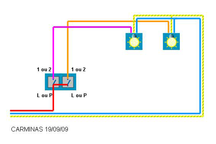

Bonjour, je veux alimenter 2 lampes séparément avec un interrupteur double, un bricoleur pourrait-il me fournir un schéma de branchement. Avec mes remerciements.

Il faudrait que l'autre interrupteur soit aussi un double va et vient, une fois cette condition remplie, le reste suivra tout seul.
