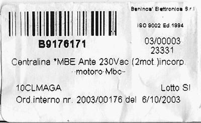

J'ai un portail électrique de marque Beninca et le problème est le suivant : le fusible (6A) de la carte électronique grille au bout de plusieurs utilisations du portail (une dizaine d'ouvertures / fermetures).
Lorsque je remets un fusible neuf, les symptômes sont les suivants : le giro au-dessus du portail reste allumé au lieu de clignoter. J'ai l'impression que les barrières bougent moins vite?
J'ai pris la tension aux bornes du transformateur :
- pour le 230v j'ai 230v,
- pour le 190v j'ai 230v,
- pour le 24v j'ai 24v,
- pour le 12v j'ai 16v.
Pensez vous que c'est le transformateur ?

Bonsoir ! Quelle est la référence de la carte électronique ?

Bonjour ! Débranchez les fils qui se trouvent sur les borniers 15, 16 et 17 ! Remettez le fusible. Si le fusible 6.3A ne saute pas, ça veut dire que le transformateur est en cause ! Mais si le fusible continue de griller, alors c'est la carte centrale !

Bonjour, je n'ai pas trouvé les bornes 15, 16, 17 sur la carte. Par ailleurs je ne trouve pas la doc de cette carte sur internet. Au pire dites-moi à quoi correspondent les 3 fils que je dois débrancher. Merci.
