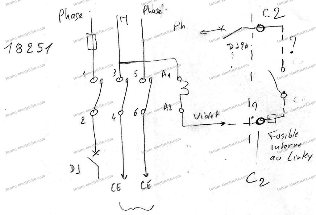

J'ai actuellement chez moi une très vieille installation électrique avec un contacteur HC HP triphasé alors que mon installation est en mono et donc le chauffe eau aussi.
Pour cela il y a sur la borne 1 une phase qui vient d'un porte fusible.
De là je repars en 2 sur un disjoncteur pour alimenter je ne sais pas encore quoi.
En 3 je rentre avec un neutre qui ponte sur le A1.
Et je ressors en 4 pour le neutre du chauffe eau.
Et en 5 je rentre avec une phase et ressort en 6 pour la phase chauffe eau.
En a2 j'ai un fil violet mais impossible de déterminer où va celui-ci.
Quand je prends une phase quelconque et que je shunte avec le a2 mon relais s'actionne.
Or il ne fonctionne pas quand EDF m'envoie l'impulsion pour le HC.
J'ai donc basculé mon contacteur sur marche forcée.
Je suis allé sur mon compteur Linky pour shunter c1 et c2 et rien ne se passe.
D'où vient le problème de EDF ou de mon fil qui part de c2 a a2.
J'espère être clair merci d'avance pour votre aide.

Avez-vous un abonnement avec heure creuse ?
Cela fonctionnait-il avant avec ce compteur ?
Lorsque vous shuntez le contact C1-C2, laissez le contacteur en mode auto.
Y a t-il des conducteurs raccordés sur C1-C2 ?
Il faudrait vérifier la présence d'une tension entre C1 et C2 en HP pour vérifier qu'il y ait bien une alimentation qui y arrive.
Êtes-vous certain qu'il y est un conducteur entre C2 et a2, n'y a-t-il pas un autre dispositif ?

Cela fonctionnait très bien avant le changement de compteur d'après l'ancien propriétaire.
L'abonnement n'a pas changé.
Il y a un fil noir et un fil bleu sur c1 et c2. Le problème c'est que a2 est violet donc je ne sais pas par où passent ces fils. :/

Le fusible fonctionne sans souci.
Je pense que le problème vient entre c2 et a2.
