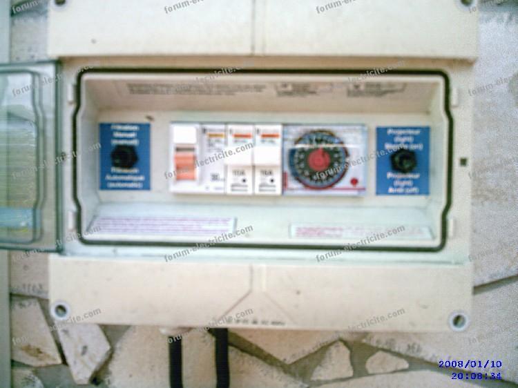

Bonjour. Depuis 2005, je fais installer la quatrième horloge de piscine.
L'installation électrique de la maison à 7 ans.
Je n'ai aucun problème électrique sur mes autres appareils.
Mon courant est en 230V 60HZ.
Les horloges sont 230 V 50/60HZ. L'installateur de piscine qui a installé le coffret électrique déclare que cela vient du courant, rejetant les frais à ma charge ?
Origine du problème ? Quelle solution ?

Manifestation du problème.
Merci d'avoir répondu. Il n'y a aucune manifestation sonore ou visuelle.
Le déclenchement automatique horaire de la piscine s'arrête.
Le déclenchement manuel fonctionne de même que le projecteur immergé.
L'horloge démontée ne laisse apparaître aucune trace de chauffe et fonte de composants.
Étant en Polynésie, je ne peux même pas changer par moi-même l'horloge car elle doit tourner en 60Hz.
Le fournisseur s'approvisionne en Australie.
Je ne connais pas grand chose en électricité et tous les conseils sont les biens venus.

Au vu de la photo, je ne suis pas certain qu'il y ait une électronique dans l'horloge, elle ressemble à une horloge électromécanique. Par contre, on ne voit pas de contacteur sur le tableau, ce qui signifierait que le contact de l'horloge est très sollicité pour la commande de la pompe (au fait, c'est bien sa fonction ?). S'il y a une électronique, on peut la protéger des surtensions présentes sporadiquement sur la ligne par un module parafoudre en sortie du disjoncteur différentiel. Les modules ressemblent à du Merlin Gerin. Avez-vous reconnu votre horloge sur les documents joints ? Quand le défaut se produit, l'horloge continue à tourner et le contact ne se fait plus ? Si c'est cela, c'est bien un problème de contacteur manquant.

Bonjour. Sur le tableau il y a un contacteur trois positions complètement à gauche avant le différentiel et les fusibles 10A -16A. En haut marche manuelle de la pompe. Milieu éteint. En bas contacteur par l'horloge. Le boîtier est équipé Merlin-Gerin. Après le premier remplacement de l'horloge, j'ai fait installer une horloge qui continuait de fonctionner malgré une éventuelle coupure de courant. Sur le document joint j'ai reconnu l'horloge Legrand qui a été mise en place actuellement. Le SAV DESJOYAUX va m'installer une horloge Merlin-Gerin soit disant plus "Solide" qui fait actuellement défaut sur le territoire. Cela fera la cinquième horloge en un an et demi ?
Je vais suivre les conseils pour la mise en place d'un module parafoudre en sortie du disjoncteur différentiel. Quand le problème survient l'horloge ne fonctionne plus et elle est HS selon le SAV ?
Merci encore pour les conseils. Dois-je remplacer le boîtier avec tout ses composants si la cause peut venir des disjoncteurs ou autre ?

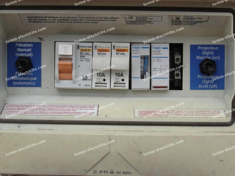

Bonjour. Comme prévu, j'ai fait effectuer les travaux dans la boîte électrique commandant la pompe de la piscine.
A l'emplacement d'une horloge LEGRAND rectangulaire, j'ai fait placer une horloge verticale et un module contacteur. Ce dernier devrait mettre en marche la pompe électrique sans passer directeur par l'horloge.
Apparemment, nous sommes samedi et cela fonctionne, ce qui voudrait dire que l'ancien dispositif ne permettait pas une longue vie à l'horloge.
Néanmoins, il faut attendre quelques mois pour voir si cela s'avère exact.
Je joins la photographie du boîtier avec l'installation réalisée.

On en est enfin venu à bout ! Le problème venait bien du fait que le contact horloge commandait directement le moteur de pompe (voir réponse 3). Ce que vous appelliez contacteur est en fait un commutateur (auto-manuel). Attention, ce commutateur en marche manuelle doit aussi commander le contacteur Hager. Normalement, pas de soucis en vue (peut-être le contacteur un jour, ce n'est pas éternel, surtout pour commander un moteur asynchrone qui absorbe un courant de démarrage très important). Malgré tout, le tableau livré avec la piscine est fait au moindre coût : pas de disjoncteur, pas de contacteur. Finalement, Legrand n'y est pour rien. J'ai des doutes sur Desjoyaux. J'espère que vous n'avez pas payé pour ce défaut de conception récidivant.
