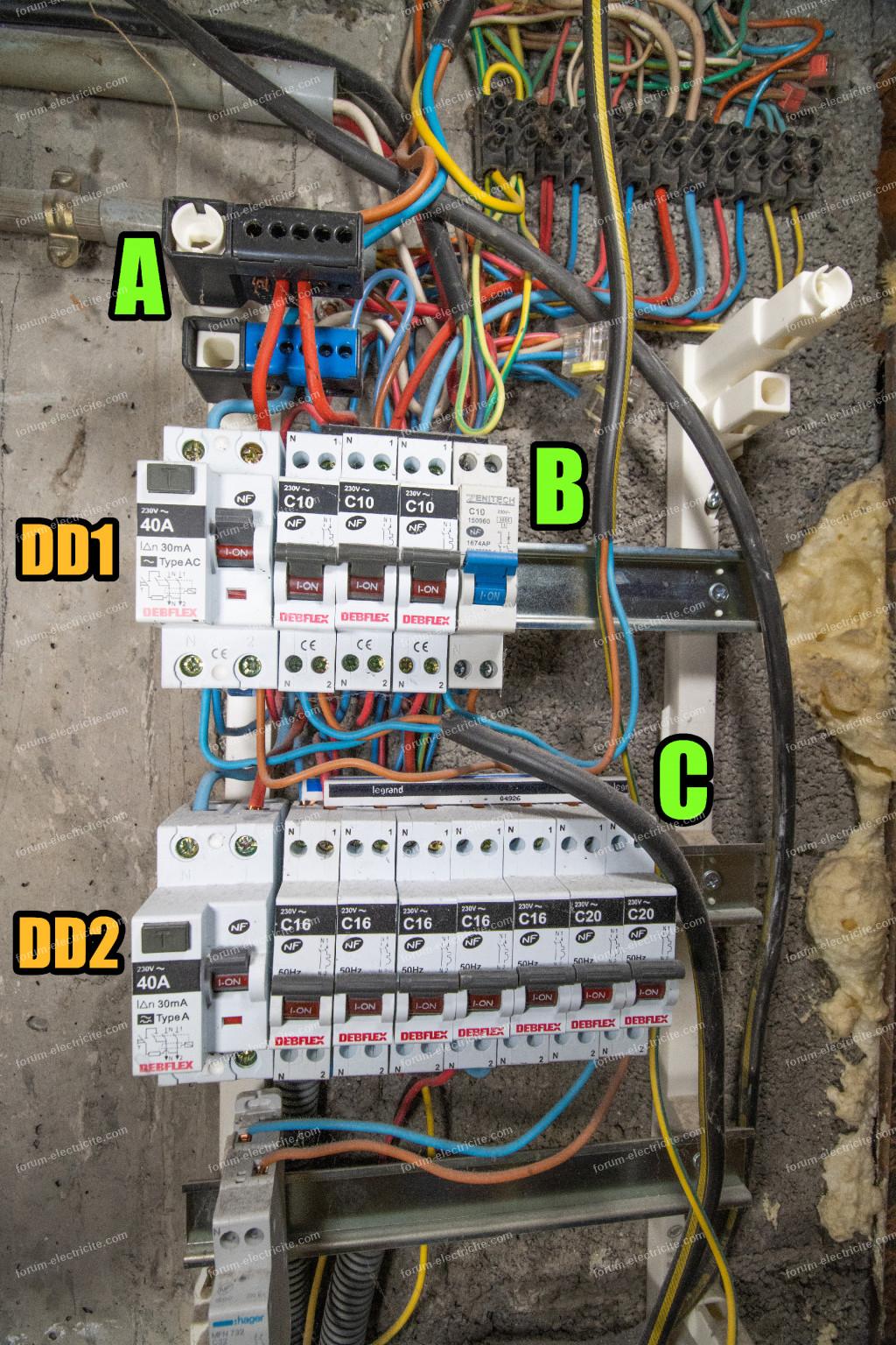

Je vais sûrement installer une prise Greenup chez moi.
Mais avant ça je veux m'assurer de bien comprendre.
Le tableau est en photo (jugez pas, c'était comme ça quand je suis arrivé).
Il me semble que j'ai 2 choix.
1 :
Je raccorde le différentiel fourni dans le pack Greenup directement aux borniers en A en fixant tout ça au rail A ou B.
Si c'est bien ça, question : quel modèle de borniers est-ce ? Puisque qu'il n'y a plus de place dessus, je pense qu'il faut en mettre des plus grands.
2 :
Je raccorde le diff du pack aux peignes (trop courts) en B ou C.
Sachant qu'en C les 2 disjoncteurs à droite ne sont pas utilisés (malgré ce que laisse penser la photo, il n'y a rien de branché en dessous, donc je peux libérer le peigne).
Mais dans cette option, il me semble que le diff du pack serait en série avec DD1 ou DD2 et qu'il ne faut pas faire ça.
Éclairez-moi.
N'hésitez pas à me dire si je ne suis pas clair, ce n'est pas mon taf, mais j’apprends vite.
Merci beaucoup.

Citation :Je voulais dire "rail B ou C".

Bonjour Deunz,
Bien sûr, il faut mettre en œuvre le choix 1. S'il y a une place dans chaque bornier, ce sera vite fait.
Citation :Oui, sinon la sélectivité des déclenchements en cas de défaut d'isolement ne serait pas assurée.
Citation :Oui, et il est horrible. Assurez-vous que les ID déclenchent lors de l'appui sur leur bouton test.

Bonjour. Effectivement votre tableau laisse à désirer. On croit voir un répartiteur PH + N en A, qui doit être alimenté par le DB ; à vérifier.
Dans le cas positif, vous connectez, Ph et Neutre sur votre Disjoncteur prise Greenup, vous n'oubliez pas le raccordement de la Terre.
Dès que possible refaites ou faites refaire votre tableau, le câblage est très fouillis.

Quelqu'un saurait me dire le modèle ou quelle est la norme sur le bornier du répartiteur en A ?
Oui le tableau est dégueu, quand j'aurai les moyens je ferai venir un pro.
Merci pour les réponses.

Sur le bornier il y a une grosse alvéole pour le conducteur d'arrivée, et des départs. S'il vous manque un départ, vous en utilisez un avec deux conducteurs, sachant que celui que vous allez utiliser pour la prise Geen'Up a une section de 2,5 mm².
Assurez-vous que les ID déclenchent, c'est important.
