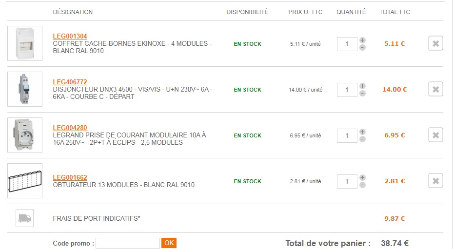

Je voudrais savoir s'il existe une prise avec un disjoncteur 6A que je pourrais brancher entre le bout de ma rallonge et ma multiprise en camping, le but étant d’éviter de faire sauter les plombs de la borne de mon emplacement.
Si cela existe, merci de me dire comment cela s'appelle et où je peux l'acheter, voir me mettre un lien.
Idem pour 10 A.

Pas évident.
Peut-être ?
Bloc nourrice équipé de 4 prises 2P+T + 1 disjoncteur différentiel Ph+N 16A 30mA à câbler
En remplaçant le disjoncteur différentiel 30mA 16A par :
Disjoncteur différentiel DX³4500 arrivée haute et départ bas à vis U+N 230V~ - 6A typeAC 30mA - courbe C - 2 modules
Ou si vous n'avez pas besoin de la protection différentielle 30mA, pour beaucoup moins cher :
Disjoncteur Phase+Neutre DNX³4500 6kA arrivée et sortie borne à vis - 1P+N 230V~ 6A courbe C - 1 module
Complété de 2 Elément d'espacement passe-fil 0,5 module placés de chaque côté.
Ou d'un obturateur pour tableau Obturateur 13 modules - Blanc RAL9010
Attention pas prévu pour l'extérieur.

Dans les 2 cas de figure il vous faudra un cordon muni d'une fiche pour alimenter l'équipement et vous brancher à votre rallonge.

A noter que si votre borne vous fournit 6A maxi, vous n'avez pas de garantie que le disjoncteur 6A sautera avant en cas de dépassement.
Donc est-ce que cela faut vraiment le coup de faire tout cela ?
6A c'est 1400W, il n'y a que lorsque vous branchez de gros appareils genre aspirateur que le problème se pose, à vous d'être vigilant.
Pour les petits usages courant TV, chargeurs, frigo... il n'y a pas de risque.

CMT merci pour vos réponses. Mon frère me propose en effet de fabriquer quelque chose dans le genre que vous suggèrez, puisque visiblement le marché commercial du camping n'a pas encore inventé ça. Il soulève le même problème que vous : quel fusible lâchera en premier ?
Pour la forme, je pensais aux prises avec interrupteur. Une fiche mâle d'un côté, une femelle de l'autre.
Dans le boitier qui contient le bouton on off, il doit y avoir une petite place pour un fusible.
Disons qu'avoir une prise comme ça me libèrerait l'esprit, je n'aurais pas à penser sans arrêt à ma conso électrique.
Je campe plusieurs mois pour faire les travaux saisonniers, donc j'emmène frigo, plaque à induction, micro onde grill, chauffage soufflant. Une fois les 70w de frigo et une lampe a 10w décomptés, il me reste 1000 watts dispos.
C'est souvent la plus petite conso des chauffages soufflants.
Donc dés que j'oublie de l'éteindre et que je cuisine, ça saute.
