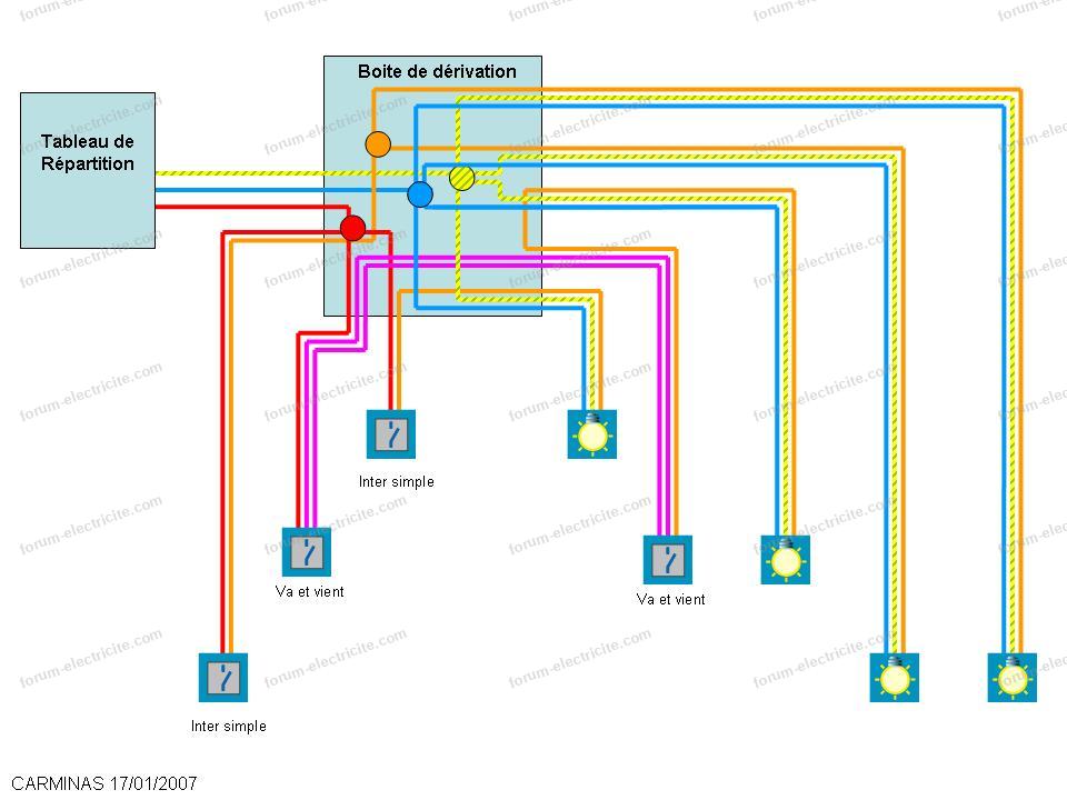

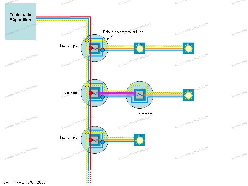

J'attaque le plan électrique. En le traçant, je me rends compte que les solutions sont multiples.
Je suis à la recherche de conseils de bonnes pratiques.
Ci-joint mon premier circuit d'éclairage en 1,5 mm² qui part du tableau avec un disjoncteur 16 A et un télérupteur.
Ici, j'ai tenté de minimiser le nombre de gaines.
Ça va faire par endroit un sacré paquet de Wagos à placer dans les boîtiers d'interrupteur et boites DCL.
Je me demande si c'est tout simplement possible.
Y a-t-il des choses sur ce plan qui seraient interdites ou fortement déconseillées ?

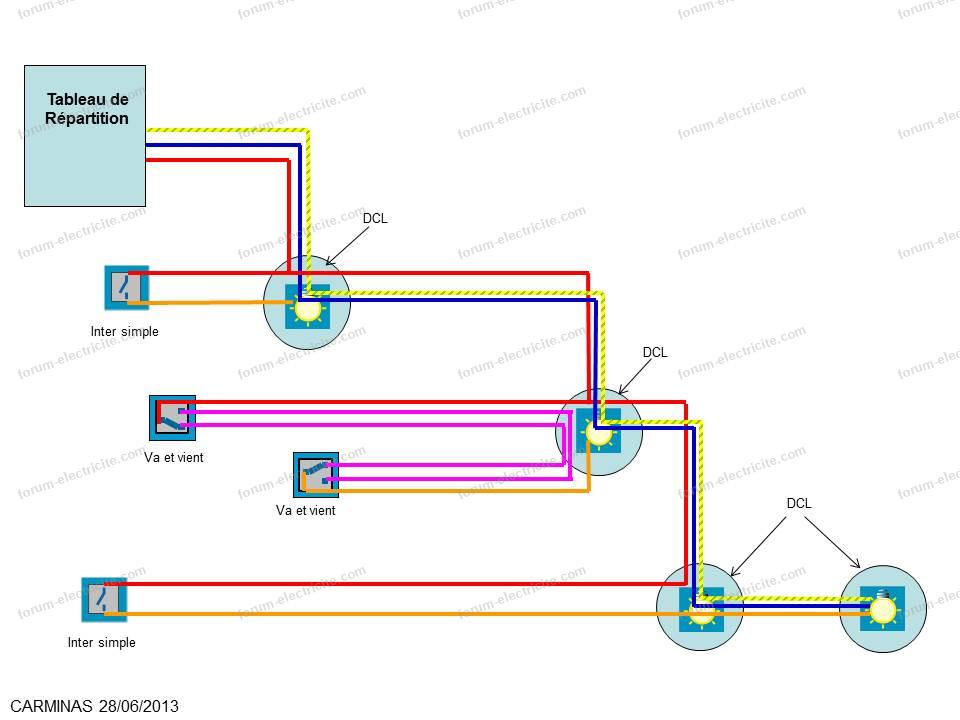

Sur vos schémas, la boîte DCL du milieu de la troisième image semble être la boîte d'encastrement la plus encombrée avec :
- 1 wago reliant 2 fils de la navette 1
- 1 wago reliant 2 fils de la navette 2
- 1 wago reliant 3 fils de phase
- 1 repiquage reliant 2 fils de terre
- 1 repiquage reliant 2 fils de neutre
Dans mon schéma, la pire situation est une boîte d'encastrement de bouton poussoir avec :
- 1 wago reliant 3 fils de terre
- 1 wago reliant 3 fils de neutre
- 1 wago reliant 2 fils de retour lampe
- 1 repiquage reliant 2 fils de phase
- 1 wago reliant 3 fils de retour poussoir
- 1 repiquage reliant 2 fils de retour poussoir
Ci-dessous un schéma représentant cette boîte d'encastrement hypothétique. Est-ce que cela est inenvisageable car la place dans la boîte est insuffisante ? Est-ce que ce genre de montage aurait d'autres inconvénients ?

Quelque suggestions possible :
Prenez des Wago de la série 2273 qui prennent peu de place
Prenez des boitiers d'encastrement de profondeur 50 voire 60.
Plutôt qu'un double poussoir, mettre 2 poussoirs dans un boitier d'encastrement double.
Utiliser un boitier d'encastrement double avec un double poussoir d'un côté et un obturateur de l'autre.
Tout déporter dans une vrai boite de dérivation encastrée.
Certaines de ce suggestions peuvent se cumuler.

Bonjour. Juste une idée en passant.
L'idée de boîtes de dérivation est bonne. A condition que vous les choisissiez grandes, 15×15 cm par exemple.
Faites plusieurs circuits lumière sur des ID 30 mA différents, dont un à part pour la cuisine.
En dessous des interrupteurs à l'entrée des pièces, vous pouvez mettre une PC, très utile pour brancher un aspirateur.
