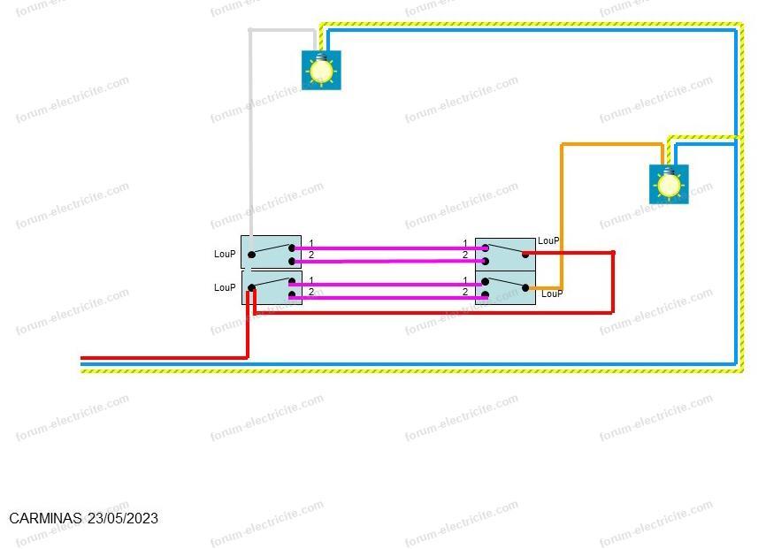

Je souhaite remplacer un va et vient double Arnould (qui alimente donc deux points lumineux différents, chacun étant lié à un 2 autres interrupteurs va et vient) par 2 simples va et vient Legrand Céliane (mais dans la même boite).
La photo ci-contre montre l'ancien interrupteur va et vient double.
J'ai changé la partie gauche par un va et vient Legrand, et cela fonctionne avec son correspondant et son point lumineux.
Par contre, celui de droite ne marche pas avec Legrand.
J'ai bien identifié les fils violet avec son autre va et vient par rapport au position 1 et 2 des va et vient, le fil blanc correspond au fil qui va sur l'ampoule. Mais je ne sais pas à quoi correspond le fil rouge ?? de plus dans cette photo et dans l'ancien va et vient, les 2 fils rouges sont connectés ensemble... l'autre interrupteur va et vient correspondant à deux fils violets et un fil rouge. Je suppose que ce fil rouge correspond à une connexion avec le tableau ?
J'ai essayé plusieurs câblages, mais ne trouve pas le bon, le 2éme point lumineux ne veut pas s'allumer...

Il faut reprendre à l'identique
Pour le va et vient de gauche :
- Les 2 fils rouges sur L
- Les 2 fils violets sur 1 et 2
Pour le va et vient de droite :
- Le fil blanc sur L
Il est impératif de mettre les 2 fils rouge ensembles.

Il est probable que le 2ème fil rouge soit un repiquage de phase pour alimenter l'autre va et vient (avec le retour lampe blanc).
Donc si vous ne le raccordez pas avec le 1er, la va et vient de droite ne sera jamais sous tension.

Merci pour vos réponses. Je progresse mais le va-et-vient de droite ne fonctionne toujours pas et je suis d'accord sur le fait que les fils rouges doivent aussi être connectés sur les nouveaux va-et-vient, comme ils l'étaient avec l'ancien.
J'ai fait plusieurs essais, sans succès... Le va-et-vient de gauche fonctionne toujours, et pas le droite qui ne doit pas être alimenté.
En photos,
1- La façade avant de la prise avec les 2 interrupteurs va-et-vient indépendants
Les 2 autres photos montrent les câblages que j'ai faits. Celui de gauche fonctionne, pas celui de droite...
2- Il y a une photo avec les 2 fils rouges sur celui de gauche, et sur celui de droite, le fil blanc sur le L
3- L'autre photo montre un repiquage du fil rouge de l'interrupteur gauche vers le N de l'interrupteur de droite...
Je n'ai pas essayé de mettre le fil rouge de l'interrupteur gauche sur celui de droite (sur le L) car je ne saurais pas où mettre le blanc sachant qu'il est connecté à l'ampoule...

Le câblage de la photo de droite semble être le bon.

Un grand MERCI pour vos conseils et schémas !
L'ampoule était OK, mais c'était le fil rouge du va-et-vient qui n'était pas le bon (car ce va-et-vient est à côté d'un bouton poussoir télérupteur, et trois fils rouges sont dans cette boîte..., je n'avais pas mis le bon !)
