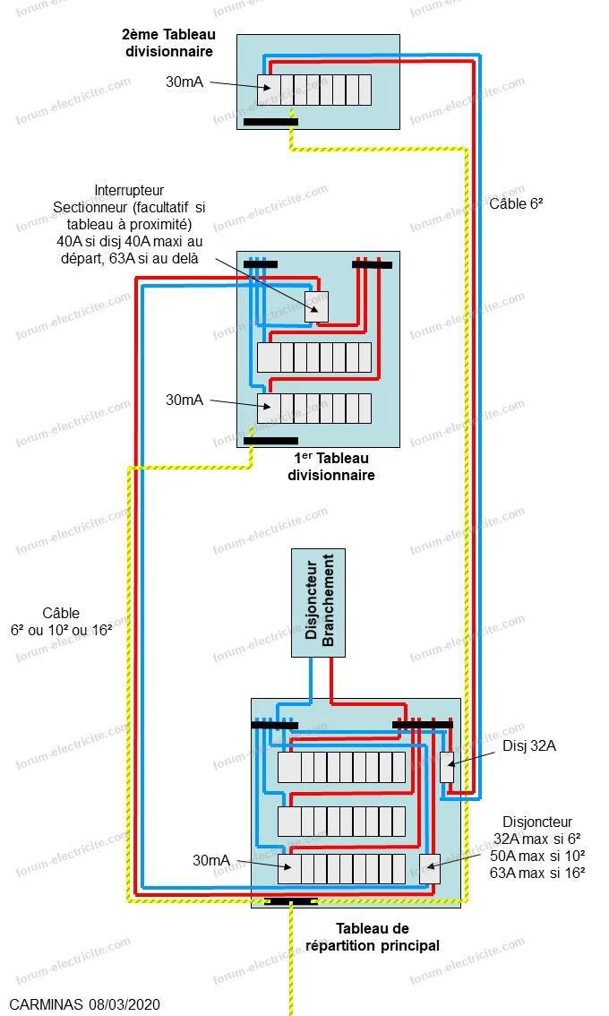

Je dois poser un nouveau coffret dans un garage, je pensais prendre un coffret avec :
- un différentiel de 63A
- un disjoncteur de 10A pour un moteur de porte de garage
- un disjoncteur de 10A pour de la lumière
- un disjoncteur de16 A pour deux prises électriques.
Il y a déjà un câble de 16mm² (non vérifié) qui part du tableau principal qui sort de la maison, qui passe au dessus du garage et qui atterrit dans une boite Plexo en extérieur sous un cache moineau et ça doit alimenter un petit tableau derrière et un autre tableau plus loin.
Ma question est :
Est-ce que je peux repartir en étoile avec un câble 3g de 10mm² pour alimenter ce nouveau tableau ?

Vu ce que vous décrivez c'est surdimensionné.
Mais peut être qu'un jour vous mettrez une recharge de véhicule électrique.
Ce que je vous conseille :
- Disjoncteur 40A
- 3G10² (voire plus si longueur de liaison très importante)
- Interrupteur différentiel 30mA 40A type A
- Disjoncteur de 10A pour un moteur de porte de garage
- Disjoncteur de 10A pour de la lumière
- Disjoncteur de16 A pour deux prises électriques
- Éventuellement disjoncteur 20A ou 32A pour recharge véhicule électrique (ou emplacement en attente)
Si local non chauffé prendre un tableau étanche pour éviter l'humidité.

OK merci pour ces réponses.
Attention je pars en étoile depuis une boite Plexo qui est situé a 15/20 m du tableau principal.
C'est bon ?

Pour info la longueur du 10mm² sera de 20 m maximum.
Est-ce bien suffisant alors le 10mm² ?
12 septembre 2021 à 12:43
Section de câble extension garage
C'est bon si vous avez un disjoncteur 50A maxi en amont.

Je n'avais pas fait attention à la longueur.
Si je résume vous avez 15/20 de 16² en commun 2 autres tableaux.
Puis 20m de 10² pour le tableau garage.
Donc plutôt 40A maxi le disjoncteur en amont.

Citation :Je ne comprend pas le disjoncteur de 40A, je le mets entre quoi et quoi ?
Comme le disjoncteur de 32A sur la photo tableau divisionnaire 9 ?
12 septembre 2021 à 14:57
Il faut le mettre disjoncteur soit au départ du câble 16² dans le tableau principal, soit au départ du câble 10² dans la boite de dérivation.
12 septembre 2021 à 16:36
Je ne peux pas mettre le disjoncteur à l'arrivée ?
12 septembre 2021 à 18:06
Ce n'est pas l'usage, mais l'intensité étant la même en tout point d'un circuit, cela assurera quand même la protection contre les surcharges.

Je cherche sur les sites ce disjoncteur de 40A de marque Legrand mais je ne trouve pas, avez-vous la référence ou un lien ?
Exemple pris sur un site compétitif (16€) :
Disjoncteur Phase+Neutre DNX³4500 6kA arrivée et sortie borne à vis - 1P+N 230V~ 40A courbe C - 1 module
Du coup, si vous mettez le disjoncteur à l'arrivée dans le tableau, vous pouvez remplacer le couple disjoncteur 40A / interrupteur différentiel 30mA 40A par un disjoncteur différentiel 30mA 32A ou 40A
Mais pas facile d'en trouver bon marché en type A/Type F, donc voir si le besoin de recharge de véhicule électrique est avéré.

32A type AC (suffisant si pas de véhicule électrique) 84€
Disjoncteur différentiel DX³4500 arrivée haute vis et départ haut automatique U+N 230V~ - 32A typeAC 30mA - 2 modules
40A type AC 93€
Disjoncteur différentiel DX³4500 arrivée haute vis et départ haut automatique U+N 230V~ - 40A typeAC 30mA - 2 modules
40A type F (nécessaire pour un véhicule électrique) 148€
Disjoncteur différentiel monobloc DX³6000 10kA arrivée haute et départ bas à vis U+N 230V~ - 40A - typeF 30mA
A noter qu'un interrupteur différentiel 30mA 40A type A coute 48€
Interrupteur différentiel DX³-ID arrivée haut à vis et départ haut automatique - 2P 230V~ 40A typeA 30mA - 2 modules
