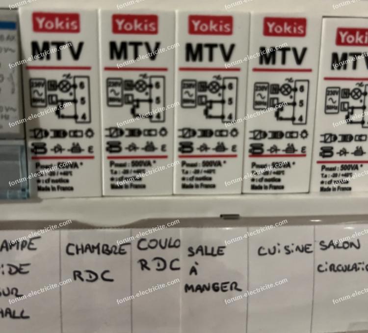

Je dispose dans ma chambre d’une lampe que je peux commander avec 3 interrupteurs différents, il s’agit de poussoirs.
L’intensité de la lampe peut être modifiée en restant sur le bouton plus ou moins longtemps et le tableau électrique est équipé télévariateurs.
J’ai mon fils qui a à plusieurs reprises appuyé sur les boutons de façon répétée et depuis, lorsque je souhaite allumer la lumière, celle ci s’allume puis se coupe automatiquement au bout de 2 minutes.
Quelqu’un aurait il une solution ?
En vous remerciant tous.
Cordialement

Bonjour Terrien !
Au vu du peu d'informations, j'ai bien une solution mais qui ne va pas vous plaire : déménager !
Vous devriez donner la marque et le type de télévariateur placés dans votre tableau électrique.
Il s'agirait de télévariateurs avec temporisation.
Certains télévariateurs se "programment" via les boutons poussoirs.
(il faut vraiment pousser beaucoup de fois pour arriver en mode programmation et pour la changer ...
Le gamin a du bien s'amuser !

Ce sont des télévariateurs Yokis programmables en faisant plusieurs appuis sur les boutons poussoirs.
Et effectivement un certains nombre d'appuis déclenche une extinction au bout d'une certaines durée.
Récupérez la notice et annulez cette fonction
A noter qu'il existe une fonction de verrouillage

Merci effectivement après 19 appuis ça a fonctionné.
Merci beaucoup.

Bonjour Terrien !
Bonne nouvelle vous ne serez pas obligé de déménager !
Je joins la notice à ce message.
D'après celle-ci ( page 3 ) pour annuler cette fonction minuterie il faut appuyer 19 fois sur un des boutons.
Si l'opération fonctionne je vous suggère de verrouiller les télévariateurs en poussant 21 fois sur un des boutons.
Au cas où rien ne fonctionnerait il est toujours possible de revenir en configuration "usine" en poussant 30 fois sur un des boutons.
