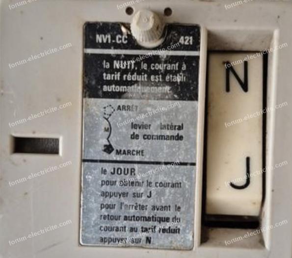

Je dispose actuellement d’une alimentation triphasé qui servait auparavant à alimenter un radiateur à accumulation avec briques réfractaires.
Ce radiateur se chargeait pendant les heures creuses.
L’appartement dans lequel il se trouvait n’étant désormais plus occupé, j’ai fait tirer un câble depuis ce compteur triphasé afin d’alimenter mon garage pour l’utilisation d’un combiné à bois.
Pour que la prise de mon garage fonctionne, je suis obligé de basculer le contacteur en mode jour (photo ci-jointe).
À une certaine heure, celui-ci rebascule automatiquement en mode nuit.
Ma question est la suivante : que dois-je faire pour que la prise de mon garage fonctionne en permanence, sans dépendre du mode jour/nuit ? Je viens d’acheter un véhicule électrique et j’aimerais éviter d’avoir à enclencher ce mode manuellement à chaque utilisation.
Je vous remercie par avance pour votre retour.

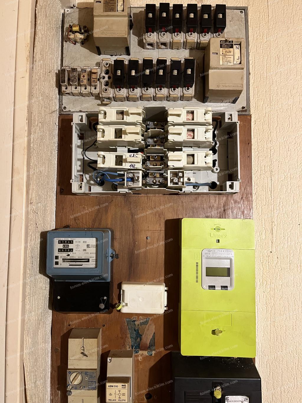

Il faudrait savoir à partir d'où ce câble a été tiré.
Car si c'est depuis la ligne de votre radiateur à accumulation, c'est logique que cela se comporte comme cela.
Des photos du tableau capot fermé et capot enlevé, mettant en évidence la nouvelle ligne tirée pourrait aider à vous répondre

Le compteur est en triphasé avec un abonnement de 9 kW et le tableau principal se trouve dans l’appartement.
Pour le moment, aucune borne spécifique n’est prévue.
Oui, le câble qui alimente le garage a bien été tiré depuis la prise qui servait auparavant au radiateur à accumulation en heures creuses.

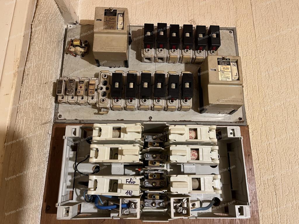

C'est sans doute facile à rectifier mais tant que vous ne nous aurez pas mis des photos du tableau capot fermé et capot enlevé, mettant en évidence la nouvelle ligne tirée, on ne pourra pas vous dire quoi faire.

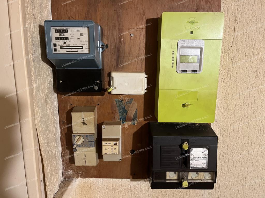

Il y a deux compteurs, deux disjoncteurs, un coffret ouvert et non plombé.
L'avis personnel est qu'il faudrait que vous évitiez de toucher à cette antiquité, et confier la rénovation à un professionnel expérimenté.
On met tout par terre et on fait du neuf, même si l'appartement est inoccupé pour le moment.
Reste à voir si dans un appartement, fut-il équipé d'une liaison vers un garage, le triphasé est vraiment indispensable, compte tenu des servitudes qu'une telle distribution impose.
Alimenter la ligne depuis l'amont du contacteur, mais en passant par un disjoncteur tétrapolaire. Il faut aussi assurer la protection de l'éventuelle sortie de câble ou prise de courant vis à vis des surintensités et défauts d'isolement.
Mais comme déjà dit, il vaut mieux sous-traiter à un professionnel, même pour une adaptation et mise en sécurité complète de la ligne qui, pour le moment, ne l'est pas.
On ne développera pas les dangers présentés par une installation électrique (et la nouvelle ligne) non conforme.

Vos photos ne permettent pas de voir grand chose du câblage.
La seule chose que vous pouvez faire, c'est enlever le capot du contacteur J/N, de débrancher un des 2 fils qui alimentent la bobine et mettre en marche forcée.
Pour le reste faites comme dit par GL : Ne touchez à rien vous même.
