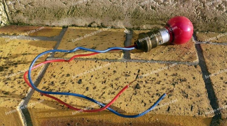

Bonjour cblond.
Il faudrait préciser si les lampes sont à filament. On peut le penser.
Il faudrait préciser si vous êtes en campagne en bout de ligne.
Le test à effectuer :
Vous branchez une lampe témoin (incandescence) sur le bornier du tableau de répartition. Si l'éclairement varie, on incrimine le réseau en amont. Pour affiner le diagnostic, vous branchez la lampe en sortie de disjoncteur de branchement, puis vous observez.
Si certaines lampes de l'habitat clignotent et pas la lampe témoin, on incrimine les liaisons dans l'habitat.
A suivre.
A suivre.

18 décembre 2021 à 22:02
Intensité ampoule qui varie toute seule
Bonjour Cblond.
Ce qui nous met la puce à l'oreille est que le phénomène se produit quand un radiateur se met en marche. C'est pour cela que nous pensons qu'une chute de tension due au courant absorbé pourrait être à l'origine du défaut.
Soit l'installation (la distribution interne à l'habitat) est en cause, soit c'est le réseau en amont du disjoncteur de branchement qui est le siège de la chute de tension.
Pour éliminer un dysfonctionnement des lampes leds (quelquefois elles peuvent se mettre à scintiller sans cause apparente), on met en service des lampes à filament à l'ancienne, très sensibles aux variations de tension. C'est pour cela que vous pouvez en utiliser pour confirmer les chutes de tension, en éliminant le défaut possible des lampes leds (qui comporte une électronique interne).
Le test proposé évite l'utilisation d'un voltmètre.
La lampe led ne peut être utilisée pour ce test. A la limite, une lampe de chevet avec lampe à filament. Mais la lampe témoin de dépannage est plus pratique.
Une lampe témoin à filament est simplement une douille, une lampe à filament de quelques dizaines de watt, deux fils rigides de 30 cm reliés à la douille, et dénudés sur 3 mm. Ainsi On peut tester la présence tension sur n'importe quelle prise de courant, ou sur les éléments du tableau de répartition, celui qui est équipé de toutes les protections surintensité de l'habitat, fusibles ou disjoncteurs modulaires.
Les borniers du tableau de répartition sont des sortes de gros dominos sur lesquels sont reliés phase et neutre issus du disjoncteur de branchement, et également les départs vers les éléments du tableau de répartition.
Il suffit donc de brancher la lampe témoin sur ce bornier ou sur la sortie du disjoncteur de branchement afin de voir si c'est le réseau qui est la cause de la chute de tension quand le chauffage se met en route. Si la lampe témoin brille de la même façon, on en déduit que la chute de tension se produit sur votre installation.
Mais, comme dit précédemment, certaines lampes leds de premier prix sont sensibles. C'est pourquoi on remplace une lampe led par une lampe à filament ; si la lampe à filament émet une lueur stable, on met en cause la lampe led.
Il s'agit donc d'une démarche logique ou l'on provoque le phénomène en mettant en marche un radiateur électrique, et où l'on cherche si le réseau est en cause, l'installation interne (contacts desserrés ou autre défaut), ou problème spécifique de lampes leds trop sensibles aux variations de tension.
On utilise une lampe témoin à filament alors qu'on préfèrerait un voltmètre analogique (à aiguille), qui permet de visualiser instantanément la tendance de la grandeur (en numérique, des chiffres défilent, en analogique, une aiguille se déplace).

20 décembre 2021 à 14:44
Pour l'instant la partie test à effectuée reste floue pour moi.
Auriez-vous un exemple de lampe témoin svp, utilisable facilement pour ce type de test ?
Par ailleurs, j'ai testé avec une autre lampe avec une ampoule décorative à filament, à lumière chaude, l'effet est le même.
Le point commun aux 3 types d'ampoules pour lesquelles ce phénomène se produit, est qu'elle sont à lumière chaude.
En utilisant des ampoules à lumière blanche ou blanc-neutre, le phénomène ne se produit pas.
